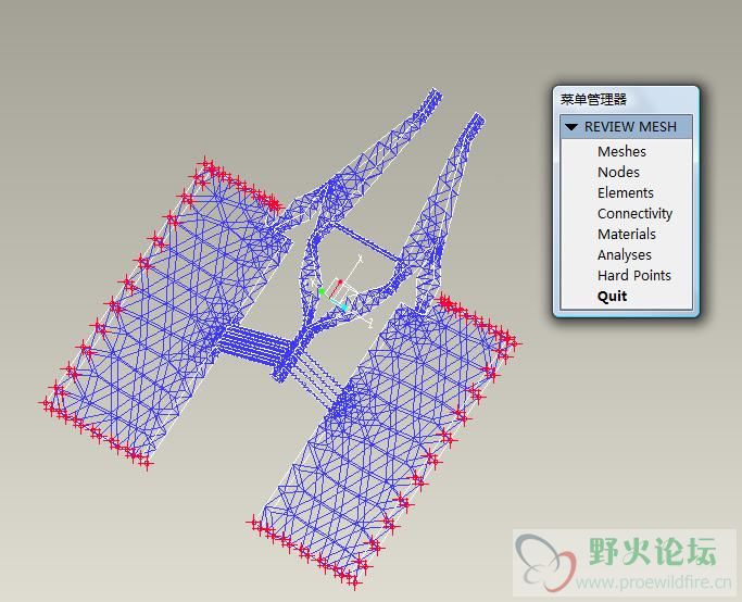

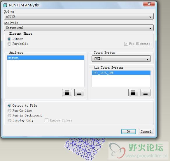

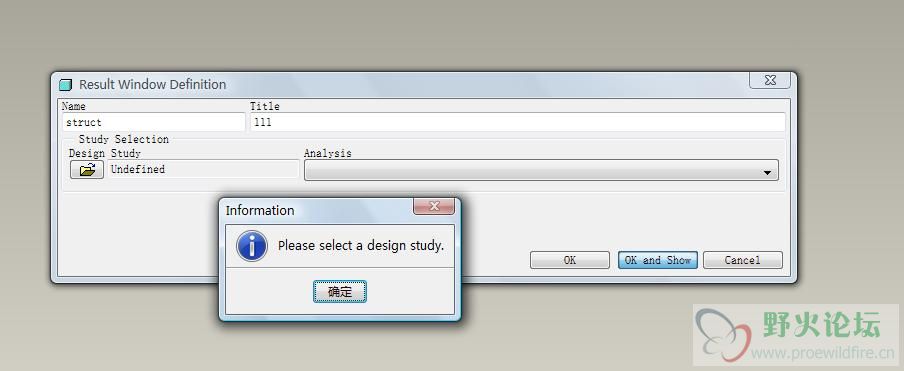

我按照有限元分析 有限元求解之后
看结果出来的新的页面里面什么都没有 。。
145
188
 楼主| 发表于 2008-11-23 20:46 | 显示全部楼层
最后 它要我找那个study
但是我没有那个啊

发表于 2008-11-24 12:15 | 显示全部楼层
模式进错了!
你进的是集成模式里面的FEM模式,当然没有“分析研究”了。
进Mechanica的时候把“有限元模式”前面的勾取消掉,再进去就有你要的东东了。

 楼主| 发表于 2008-11-24 15:14 | 显示全部楼层
恩  LS这个师兄说对了
我改了
那FEM 有限元模型模式 是怎么分析的
PRO 也可以做有限元分析但是怎么看结果呢
