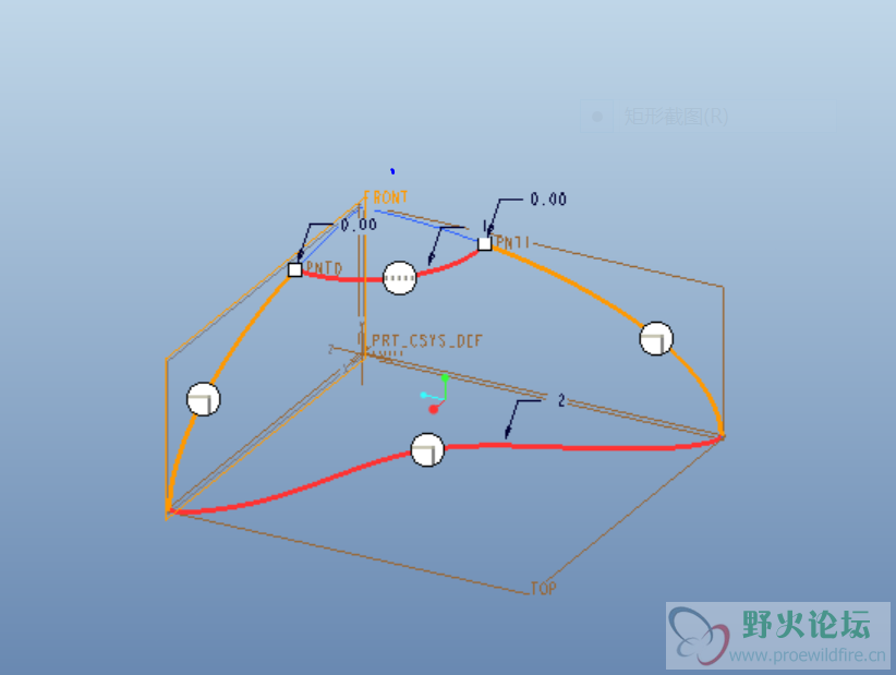

各位大佬,能帮我看一下吗?
我在边界混合的时候,最短的那根是自由的,但是不能生成,显示“边界曲线在加亮点与在加亮点与相切曲面不相切”,这是为什么呢?

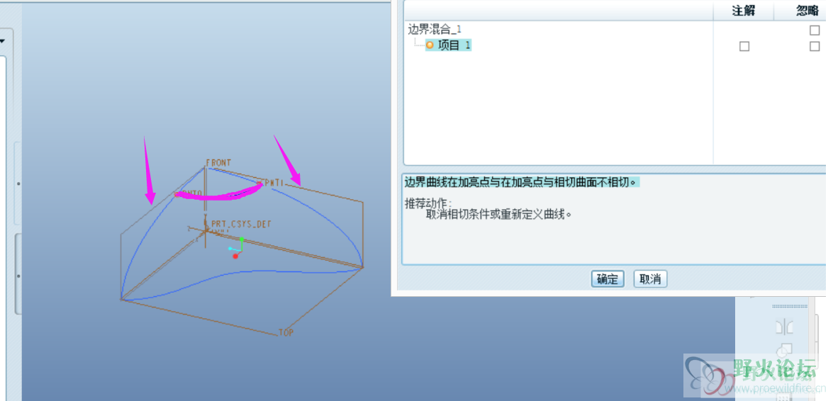

发表于 2019-3-29 19:02 | 显示全部楼层
这个问题  你可以先检查一下下图标记的曲线末端条件是否约束了与面的垂直!!!

 楼主| 发表于 2019-3-29 19:38 | 显示全部楼层
谢谢大佬,问题解决。是我把曲线约束与两椭圆曲线垂直,不是与基准面垂直
