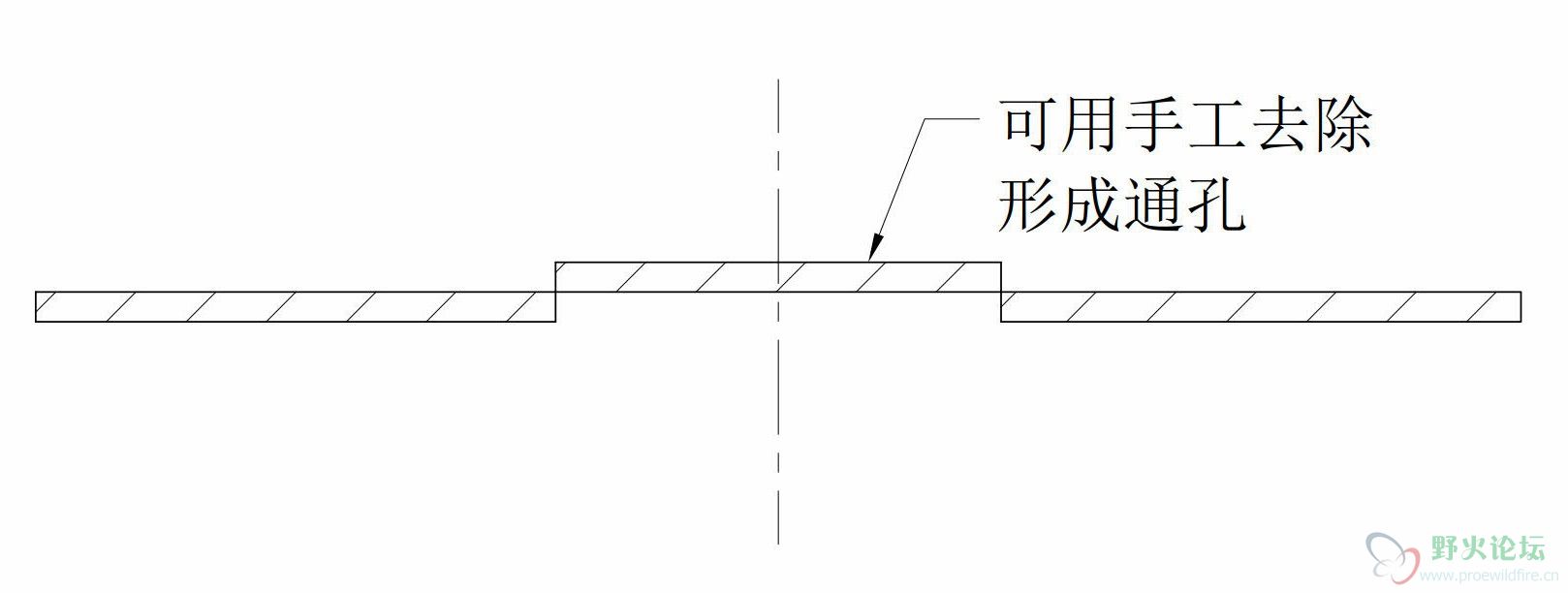

发表于 2019-3-29 16:36 | 显示全部楼层 |阅读模式
如图,如何用Creo钣金实现

发表于 2019-3-29 16:55 | 显示全部楼层
这叫做敲落孔,钣金中,数冲和激光都能加工出来。
1.数冲:需要开特殊刀具,打出来整个平面下凹一个板厚,留下两个微联接点。
2.激光:激光割一个圆,两端留两个微联接点。只是平面没有下凹,和你截图稍微不符合。
68

发表于 2019-3-29 19:12 | 显示全部楼层
不好意思 数控冲做不出来 激光可以吧 激光也不应该这样 激光割孔的话 就一条缝 你自己设计下 缝隙一圈 不是整圈 靠未连接 这样的话还是有道理的 应该也没影响展开问题 毕竟还是平的

发表于 2019-3-29 20:27 | 显示全部楼层
我的理解,
1.你的板厚是多少?2.孔的大小是多少?3.你是想要孔,还是是想要冲出的圆块?这些都搞清楚才能决定加工工艺,是冲孔、钻孔,激光割孔,水切割孔,方法不同,成本也不同,看你用到什么地方。

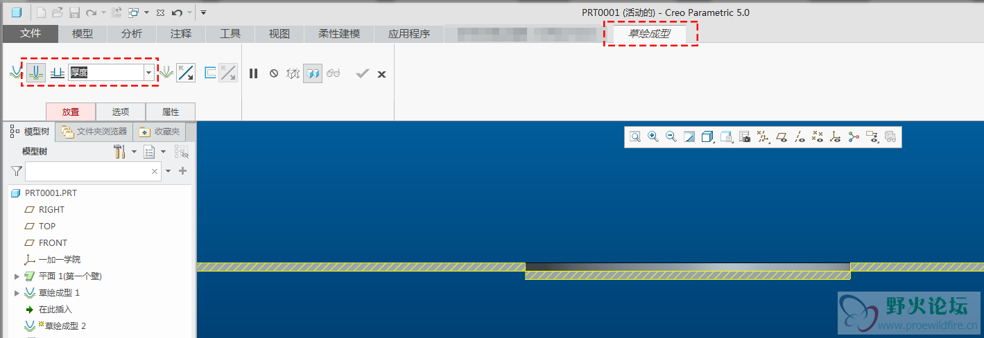

发表于 2019-3-29 20:37 | 显示全部楼层
单纯的软件操作的话在:钣金模块中  成型--草绘成型  就可以搞定
具体如图
06985953 + 1 我很赞同

 楼主| 发表于 2019-3-30 09:38 | 显示全部楼层
具体如图
试了一下,可以,但不知如何展平。
