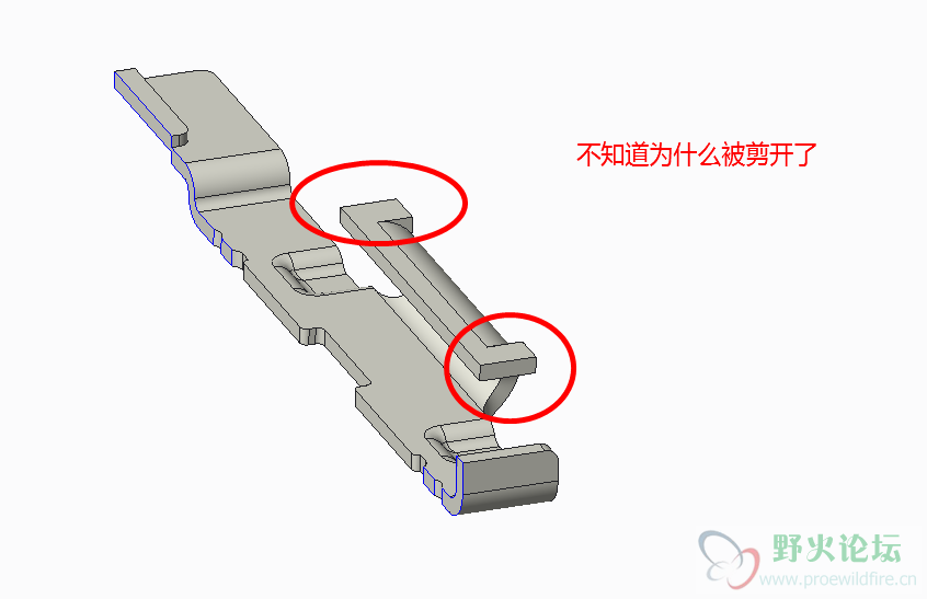

各位大神,如图
钣金折弯后的折弯区域过短,两旁不知道为什么被剪断了。应该怎样设置?

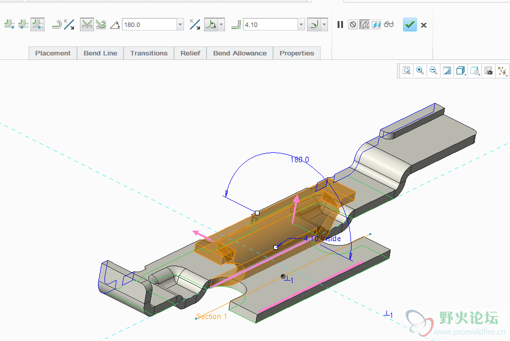

射着折弯止裂槽为长圆形

这主要是CREO软件考虑到钣金的加工工艺,自动设置的止裂槽,在钣金行业中又叫工艺孔,如果不开此槽,折弯时会拉料,边缘卷起来,或者裂开。影像美观,如果你是激光下料此零件,在此止裂槽上割缝就好了。最大程度减少开孔。
 楼主| 发表于 2019-4-4 16:26 | 显示全部楼层
谢谢各位,是止裂槽的问题
