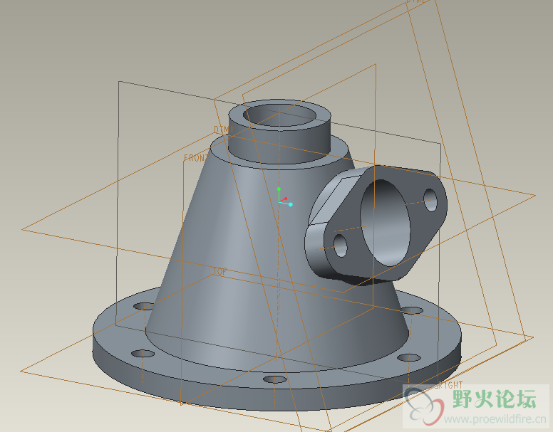

[已解决] 这个零件的建模思路是怎样的?

 楼主| 发表于 2019-3-29 17:10 | 显示全部楼层
yujinxuan 发表于 2019-3-29 16:18
[/img]
作条辅助线创建斜平面。

发表于 2019-3-29 18:04 | 显示全部楼层
解决问题的方法很多,命令也各不相同,命令的基础就是建立基准,基准都是由点到线再到面,我的建模思路就是这样。

发表于 2019-3-30 08:00 | 显示全部楼层
我也来献下丑了

发表于 2019-3-30 10:46 | 显示全部楼层
刚手头有空做了一下,可以参考,希望能有帮助。

发表于 2019-3-30 16:29 | 显示全部楼层
是不是这样子,新手,步骤有点多

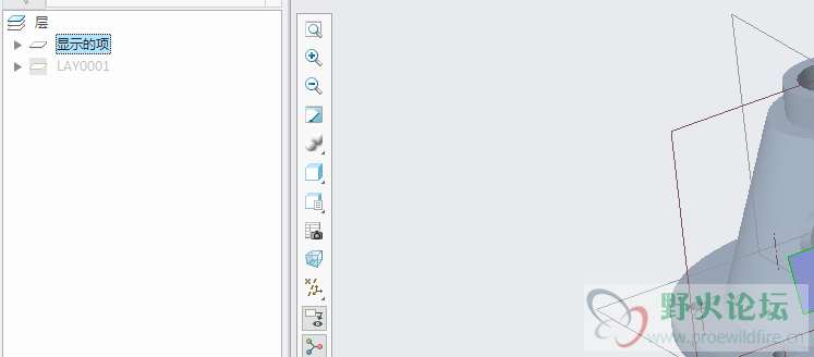

 楼主| 发表于 2019-3-30 18:47 | 显示全部楼层
kusoray 发表于 2019-3-29 13:30
简单的,多练习即可
您好,我一直没弄明白你那隐藏层是怎么创建的,模型树中的特征名是亮显的,我创建的隐藏层模型树中的特征名在隐藏状态却是灰显的。请指教。
创建新层时它会自然生成一个“显示的项”出来

发表于 2019-3-30 20:43 | 显示全部楼层
这个不难,旋转后,根据需要建立相应的辅助平面做凸台

发表于 2019-3-31 08:20 | 显示全部楼层
xiaoxie2830398 发表于 2019-3-30 18:47
您好,我一直没弄明白你那隐藏层是怎么创建的,模型树中的特征名是亮显的,我创建的隐藏层模型树中的特征 ...
你应该是隐藏了特征,放层里隐藏不需要隐藏特征,只要把层隐藏即可

 楼主| 发表于 2019-3-31 08:47 | 显示全部楼层
原来特征名是没有隐藏的,是亮显状态的我切换到层树中的,可是新建层后隐藏它不隐藏特征啊,只有层里的子项也隐藏了才会隐藏特征,可回到模型树中发现特征名也灰显了,你的是特征名亮显的隐藏,我试了几次都不行。或者你给说说怎样正确设置隐藏层的步骤,谢谢

发表于 2019-3-31 09:08 | 显示全部楼层
xiaoxie2830398 发表于 2019-3-31 08:47
原来特征名是没有隐藏的,是亮显状态的我切换到层树中的,可是新建层后隐藏它不隐藏特征啊,只有层里的子 ...
右键层,里面有保存状态,隐藏特征同理
