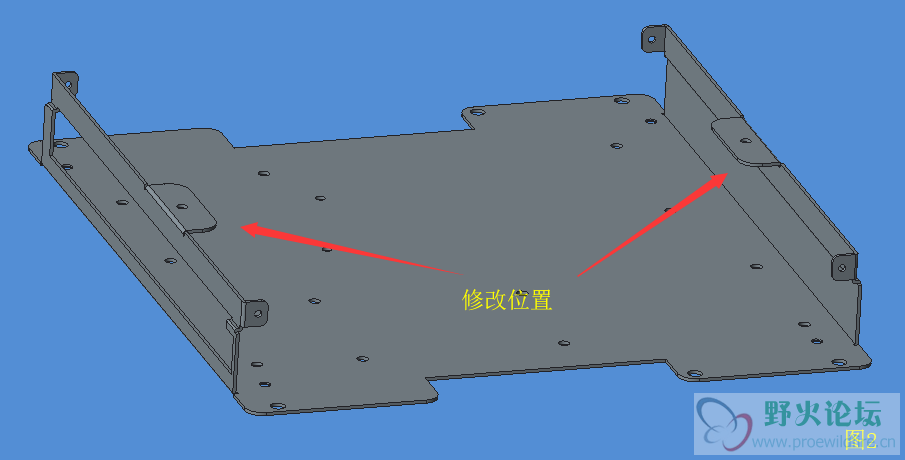

刚接触钣金结构,对加工工艺不是很了解,
如下面,由于结构需要将图中1 需要改成图2,这样是否很麻烦,成本会不会很高
求高手帮忙看下,谢谢!

不好改,材料增加 了, 开料模要改,还要增加 一个折弯工艺,多一套模具!
可以用焊接方式

如果你们公司没有开冲压成型模具,而修改增加折弯边的话,那么2#的回复有误哦!

如果是数冲,激光下料的话,两个耳朵没有增加多少材料,可以按折弯机工艺加工。不开模具。开模具可考虑做两种零件,小耳朵通过拉毛连接,不要焊接,焊接工艺更贵。

开过模具了

激光下料,拉铆连接。
