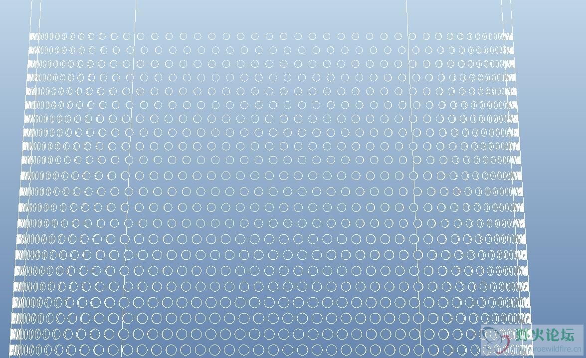

大神 请指点一下 这个怎么阵列出 每行与每行会错位 并每4行会缩小0.1方式递减 由于文件大 新用户上传不了STP 只能发个图片了 有会的请发PRT文上来 谢谢了

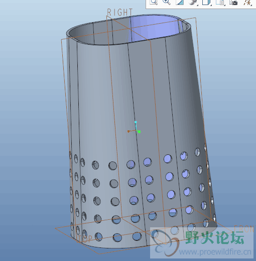

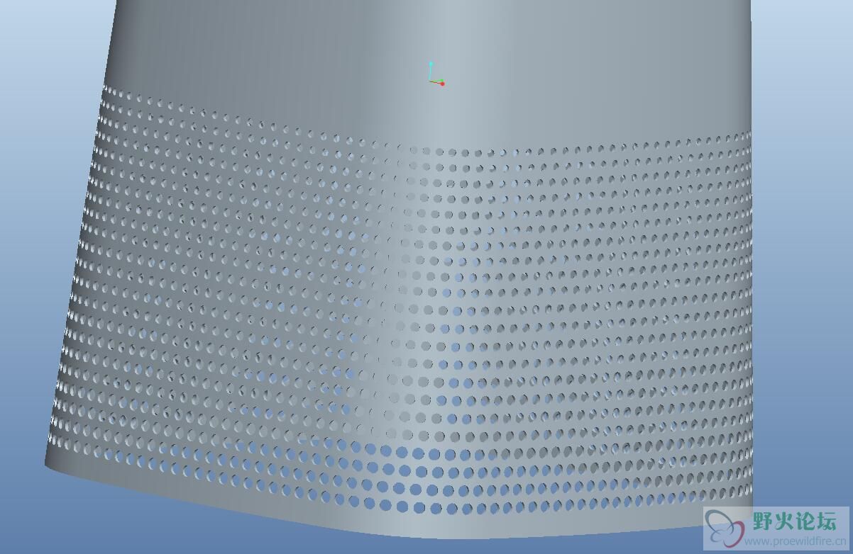

大致做了一下 不知道效果是否符合你的需求,从你的图片上看起来孔径好像有变化  具体好像看起来不是清晰

可不可以先阵列,再拔模出这个斜度

这个陈列会吃电脑的   如果对称的话可以先做 八分之一

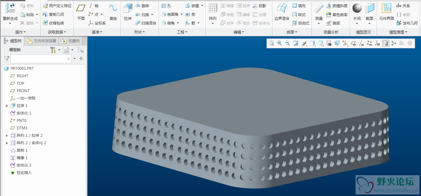

看看这样弄行不行
一种方式.prt.rar
207.65 KB, 下载次数: 29
是有变化 每4行会小0.1MM 并且每行与每行都错位

打不开你的文档呢
