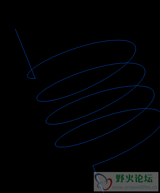

空间曲线如何倒圆角(附图)
螺旋线和直线之间
螺旋线和直线之间

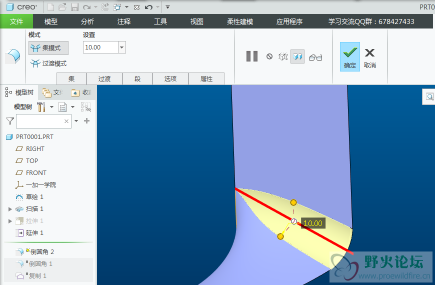

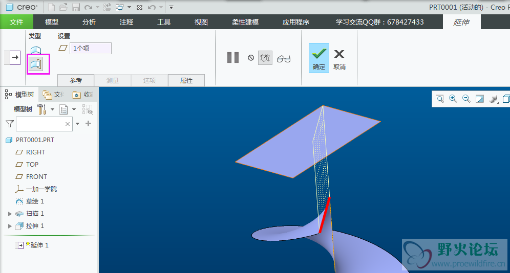

发表于 2019-3-28 12:17 | 显示全部楼层
这个问题提供两种解决方法:
方法一:衔接的位置用【通过点的基准线】 利用末端条件的相切约束来达到类似圆角的过渡
方法二:利用曲面边界线来得到
具体如图

发表于 2019-3-28 13:00 | 显示全部楼层
在你现在的基础上中间切除一段距离,再创建曲线,两端约束曲率连续就行了

发表于 2019-3-28 14:17 | 显示全部楼层
两条曲线两头各缩短一点,在桥接一下就行了

发表于 2019-3-28 15:22 | 显示全部楼层
也可以用投影哦
