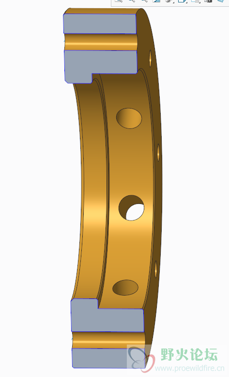

1 (2).png   截面处颜色怎么上????

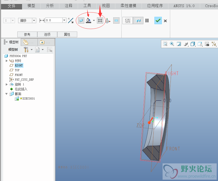

编辑界面的时候,有这个两个,点就可以了

发表于 2019-3-27 12:07 | 显示全部楼层
2楼正解
剖面颜色填充可以在创建剖面时  将其填充颜色按钮选中 并添加所需颜色即可~~
或者后续将剖面的剖面线显示也可以达到快速分辨剖面位置和形状的作用

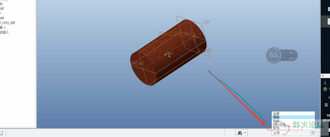

1、如果先剖面,再将零件渲染色为褐色,需要取消剖面,再重新激活
2、零件渲染色为灰色,外表面渲染色为褐色,也会出现这样的情况,需要调整外表面的渲染色

 楼主| 发表于 2019-3-28 09:46 | 显示全部楼层
王俊123 发表于 2019-3-27 11:34
编辑界面的时候,有这个两个,点就可以了
我看有些人都是整体直接上色,然后无论什么角度剖开都是一个颜色的。
71
140
 楼主| 发表于 2019-3-29 14:32 | 显示全部楼层
王俊123 发表于 2019-3-28 17:36
上色的时候选在零件上色
好的  谢谢  成功了。
