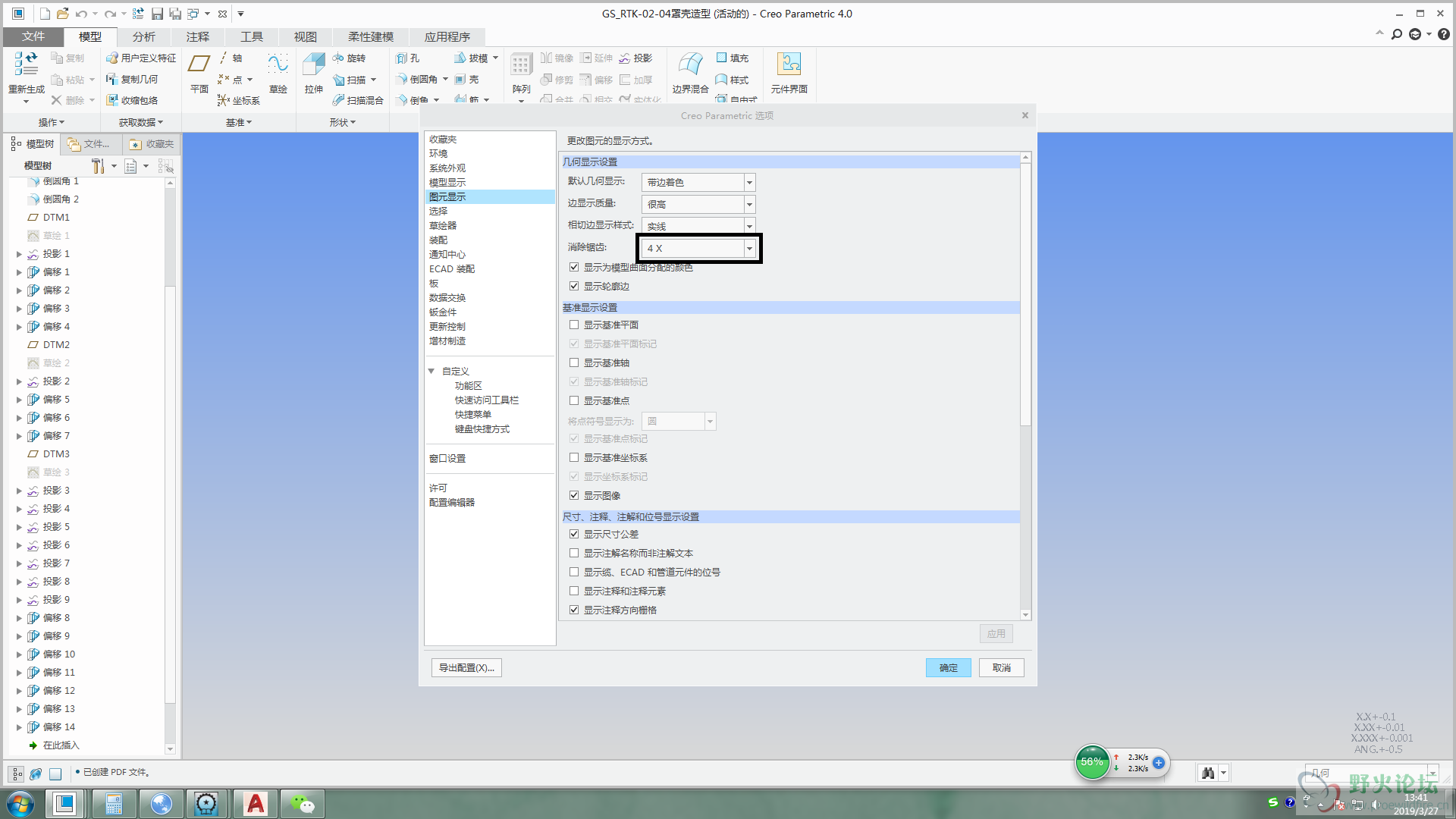

发表于 2019-3-27 13:39 | 显示全部楼层
我的4.0在图中方块处如果消除锯齿位数太高会出现你说的情况,你看看是不是你默认配置过高,或者你电脑配置太低(因为我的电脑用之前的内存条的时候没有出现过这种情况,但是换了一个内存条后就出现了卡死的情况,公司采购买的内存条目测质量不怎么好),希望对你有帮助 1.png

 楼主| 发表于 2019-3-28 13:57 | 显示全部楼层
houstontracy 发表于 2019-3-27 13:39
我的4.0在图中方块处如果消除锯齿位数太高会出现你说的情况,你看看是不是你默认配置过高,或者你电脑配置 ...
感谢帮助,我的电脑是去年单位配的,图形工作站,应该不会配置太低。我的内存是32G的,主要是我连进您这个界面都进不去
