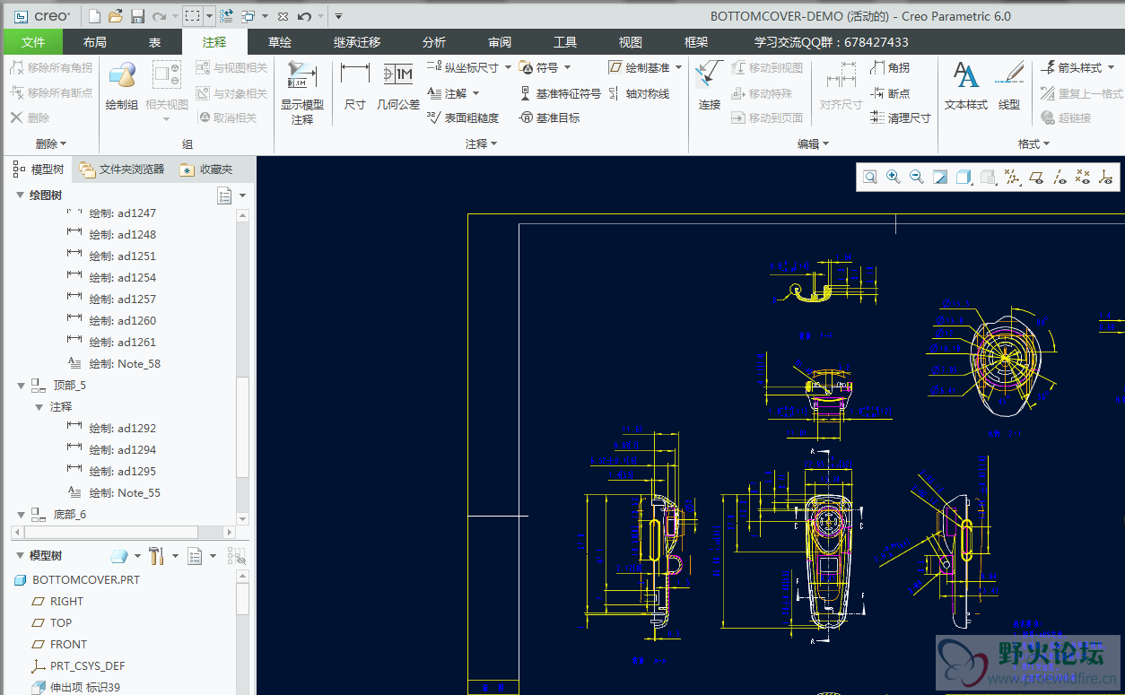

安装CREO6.0后,在工程图中无法显示"尺寸文本",大家也有相同的毛病么?

您点一下标注的尺寸,然后再点击"尺寸文本",看看能否修改尺寸文本,我的点击“尺寸文本”后,不能弹出修改菜单,您试一下,看看是否也存在这种情况,谢谢!

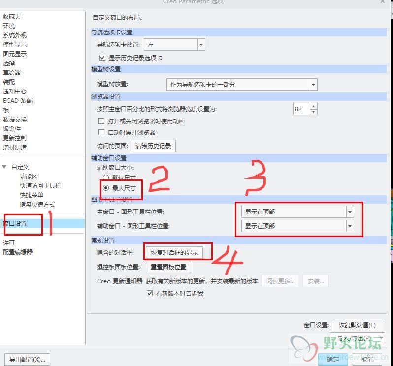

你应该是点击了那个尺寸文本的窗口 他实际是隐含了,你看你的窗口边是一条加宽的线,证明其是显示的,只是隐含了
