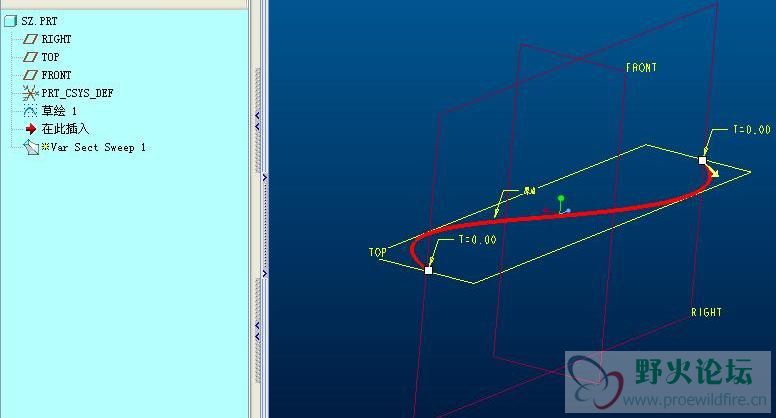

sz.prt.rar (120.39 KB, 下载次数: 48) 同样的方法和步骤
同样的关系式
为什么我的生成不了呢??
[ 本帖最后由 dtq1223 于 2008-11-23 15:01 编辑 ]

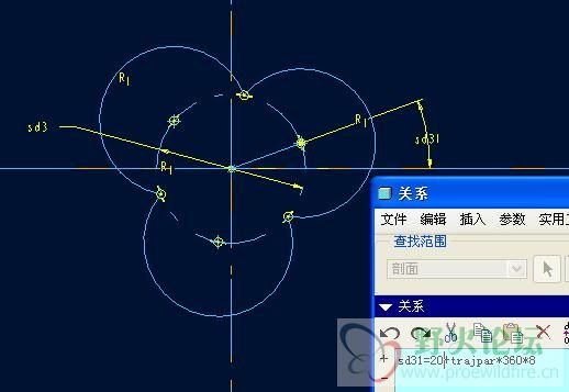

 楼主| 发表于 2008-11-26 21:14 | 显示全部楼层
我自己来分析一下:
关系式的效果是在所选择的轨迹上扫描出一条扭了8圈的螺距为八分之轨迹长的绳子
理论上应该是没有问题的
但是为什么就生成不了呢?
如果每一个周期为270度
关系式是不是:sd31=20+trajpar*270*8
好像不对!
我想pro/e会自动圆整270*8,
最后得出在所选轨迹上的均匀的扭上6圈!

发表于 2008-11-27 17:38 | 显示全部楼层
用你的模型试了一下,发现确实不行
因为你的草绘有问题,
你可以把sd31=20+trajpar*360*8改成sd31=200+trajpar*360*8,这样就能发现草绘变形了,说明不对了,甚至可以改成2000,让它多转几圈,这个公式我一般就是用这个方法检验的

 楼主| 发表于 2008-11-27 21:02 | 显示全部楼层
确实是有问题
其中有一个圆的圆心没有约束
但是我约束了之后
还是无法生成模型
欢迎大家都来说说自己的看法
