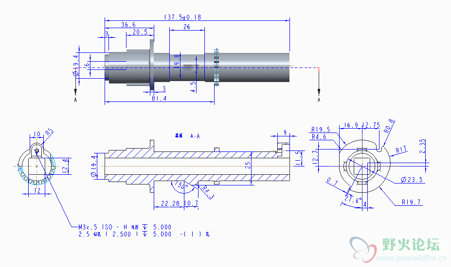

1.怎么把齿轮参数导入工程图。我是按照渐开线做的。
2.字体改不过来,我设置了simfang字体,没有变化,是不是电脑里没有仿宋体

自己输入一下也不难,无偏位的直齿轮的参数无非就五个:齿数、压力角、齿厚、模数、参考齿高。
