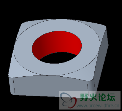

请问下吧里的大咖们,垫片上的弧面是怎么画的?我感觉我画的和样件还是有出入的,请大神帮我看看这个弧面怎么搞出来的

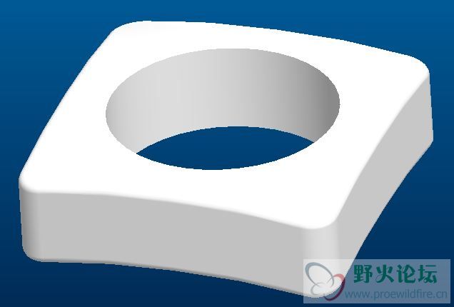

垫片示意,不求完全正确。 另楼主的顶端切的4个角的球面,内圆与内孔面一样大,是不是就接近样品?

 楼主| 发表于 2019-3-26 13:37 | 显示全部楼层
两张图片是样件,三维是我画的,但是感觉有出入,不一样
样件
样件
样件
样件
我画的
我画的

垫片示意,不求完全正确。

 楼主| 发表于 2019-3-26 16:26 | 显示全部楼层
aasohu 发表于 2019-3-26 13:35
垫片示意,不求完全正确。
多谢提点
