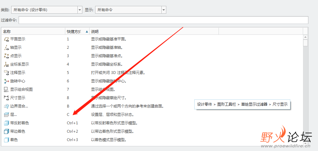

发表于 2023-3-1 15:42 | 显示全部楼层
我是用附件图片这一条,在Creo9.0上就能在模型树下面打开和关闭层列的!

发表于 2023-3-1 16:10 | 显示全部楼层
mapkey qq @MAPKEY_LABEL层;~ Command `ProCmdMdlTreeShowLyrs`;
这一条就够了,按qq切换到层,再按qq又切换到模型树

发表于 2023-6-8 22:35 | 显示全部楼层
快来人啊快吧这个人的回答顶上去,他这个可行!!现在我只有一个问题这个代码是怎么录制的?求告知、
mapkey j @MAPKEY_NAME打开或关闭图层;@MAPKEY_LABEL打开或关闭图层;\
mapkey(continued) ~ Command `ProCmdMdlTreeShowLyrs`;

发表于 2023-6-8 22:41 | 显示全部楼层
LauYoung 发表于 2023-3-1 13:29
也有这个方面的困扰~~~
快来看16楼的回答,他提供的代码可行,他提供的是图片我把图片内容打在了19楼直接复制粘贴就行。
