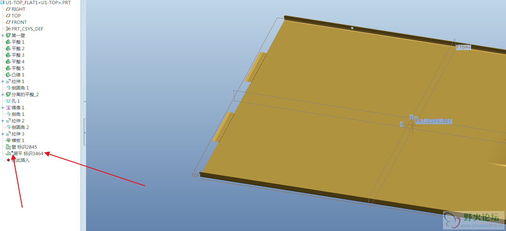

发表于 2019-3-25 21:41 | 显示全部楼层 |阅读模式
     为什么展平标志出多出黑色标志

发表于 2019-3-26 08:59 | 显示全部楼层
是隐含特征吧!

发表于 2019-3-26 17:25 | 显示全部楼层
这东西只是取消而已,展开看了下,i可以恢复或者删除

发表于 2019-4-20 09:29 | 显示全部楼层
簇表里建了个平整的案例

发表于 2019-8-9 15:36 | 显示全部楼层
特征被压缩了,重新解压一下就可以了
