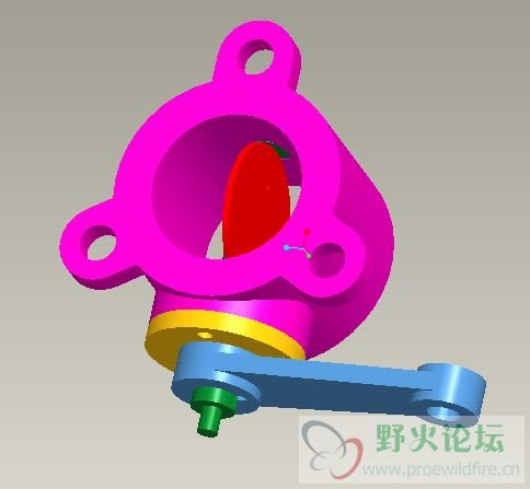

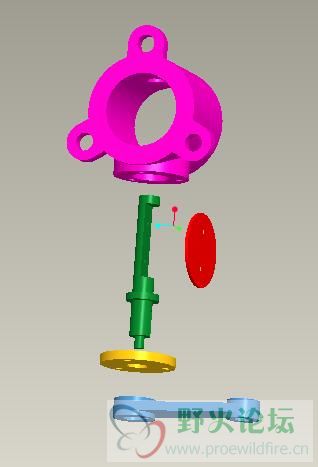

装配好的图如图1,然后我点分解视图就出现图2的样子,可我想把其中的轴给移出来该怎么做呢?
小弟我水平实在不怎样,请高手指点时把步骤写详细点,比如点“视图”啊“插入”啊,下面一步一步写的连贯些。
在此先谢过了

发表于 2008-11-22 21:53 | 显示全部楼层
我觉得分解视图在模具布局里边做比较好,它可以指定分解尺寸!

发表于 2008-11-22 22:34 | 显示全部楼层
不要自动分解,手工分解即可,林清安资料里有详细讲解

 楼主| 发表于 2008-11-23 10:16 | 显示全部楼层
原帖由 3911815 于 2008-11-22 21:53 发表
我在模具布局里分解会发生分解冲突,就分解不了。
我们老师用PROE2001给我们上课的时候发现分解后有不对的地方,可以在分解视图里移动零件,我想野火4.0的应该更加容易才是。我就是不知道怎么移动它们。

发表于 2008-11-23 11:32 | 显示全部楼层
其实很简单的,视图-分解-编辑位置,选取参照后,随便你怎么移.

 楼主| 发表于 2008-11-23 14:00 | 显示全部楼层
原帖由 bshq 于 2008-11-23 11:32 发表
的确可以随便移哎,太谢谢你了!
