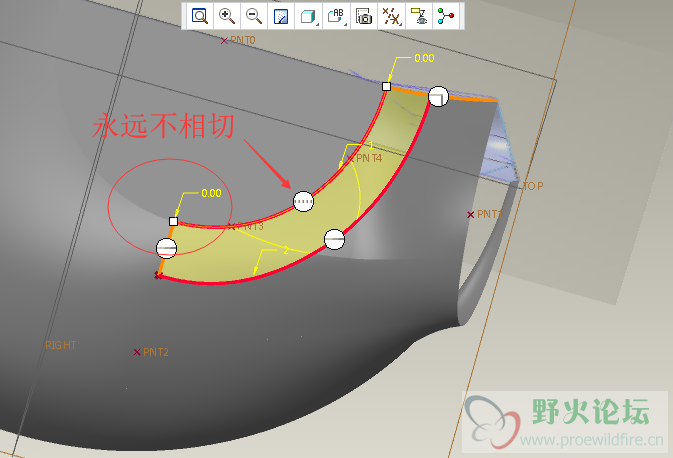

[求助] 求大神帮忙把这两个面接顺。
404
526

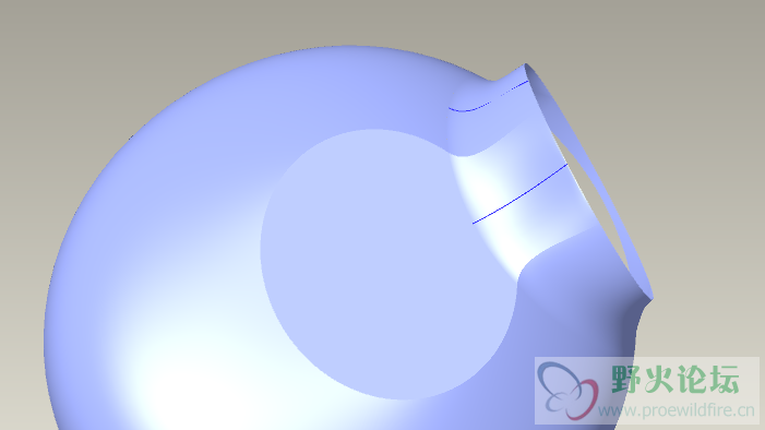

发表于 2019-3-26 11:18 | 显示全部楼层
效果如图
404
526

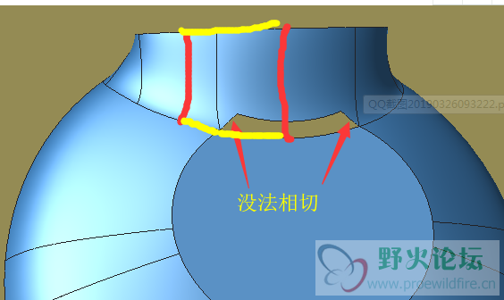

发表于 2019-3-26 11:26 | 显示全部楼层
你试试这样切,构造渐消面
404
526
发表于 2019-3-26 11:37 | 显示全部楼层
补充效果
119
138
 楼主| 发表于 2019-3-26 13:37 | 显示全部楼层
谢谢大神,这种方法可行
