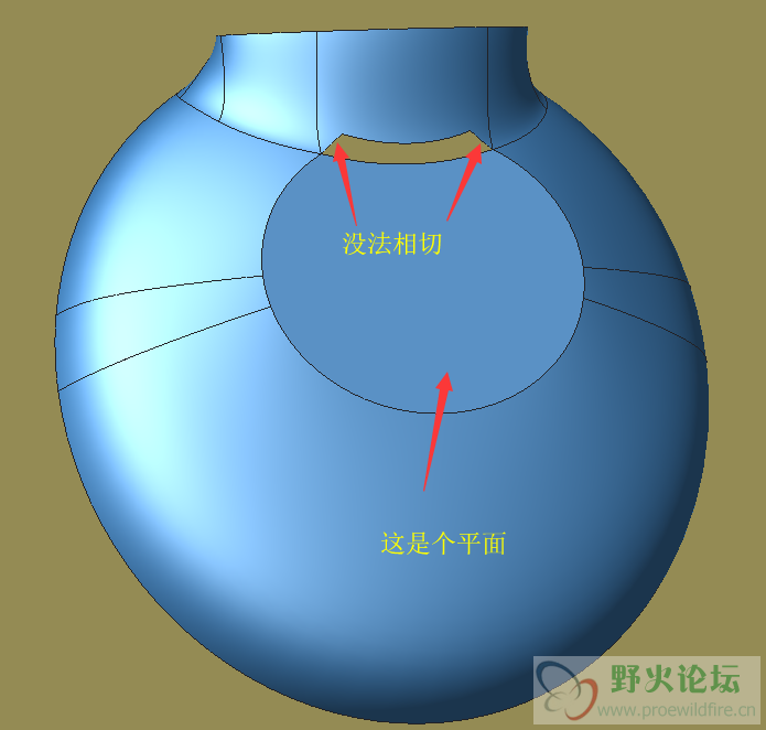

[求助] 求大神帮忙把这两个面接顺。

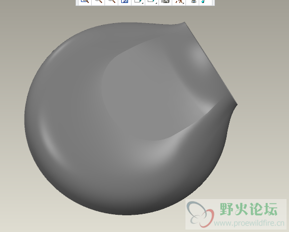

发表于 2019-3-25 17:43 | 显示全部楼层
这样子可以吗

那年梦丨 发表于 2019-3-25 17:11
有没有什么好的办法补好呢
边界混合后倒圆角,虽然可能不和你意,但我看这是一个办法

 楼主| 发表于 2019-3-26 08:35 | 显示全部楼层
w398682512 发表于 2019-3-25 17:26
你是想要看起来顺滑?还是上下两条线相切约束?或者左右两条线相切?
最好是能相切

发表于 2019-3-26 09:03 | 显示全部楼层
觉得你的建模思路有问题,以你的思路我没办法补全,我就自己维和了一下

 楼主| 发表于 2019-3-26 09:30 | 显示全部楼层
你理解错了,中间那面一定是平面

 楼主| 发表于 2019-3-26 09:40 | 显示全部楼层
好像也相切不了

发表于 2019-3-26 09:48 | 显示全部楼层
具体想要的样子是什么,有图片吗

发表于 2019-3-26 11:17 | 显示全部楼层
那年梦丨 发表于 2019-3-26 09:30
你理解错了,中间那面一定是平面
你这就是渐消面,要么不想切一条楞,另一种方式就是我的那个,
