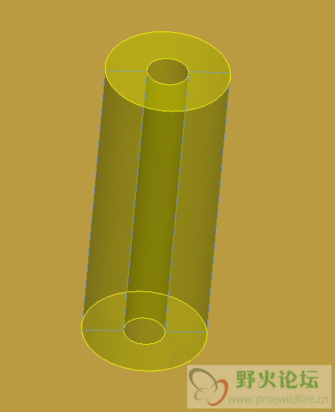

为什么proe拉伸一个小圆柱的时候中间会有一个小孔?
如图所示,拉伸的时候只画了一个圆,然后拉伸出来就多了一个小孔?怎么取消这个小孔?

你这是钣金啊哥

你这是钣金哥啊

钣金里有这个情况。
钣金里偷懒,用封闭曲面拉伸成螺钉什么的

你这不是实体零件,你应该是弄成了钣金零件

PROE的钣金就这样,钣金就是厚度相同的薄壁,没法加实体,拉伸加料改成曲面则可以。非要加实体,只能装配。
