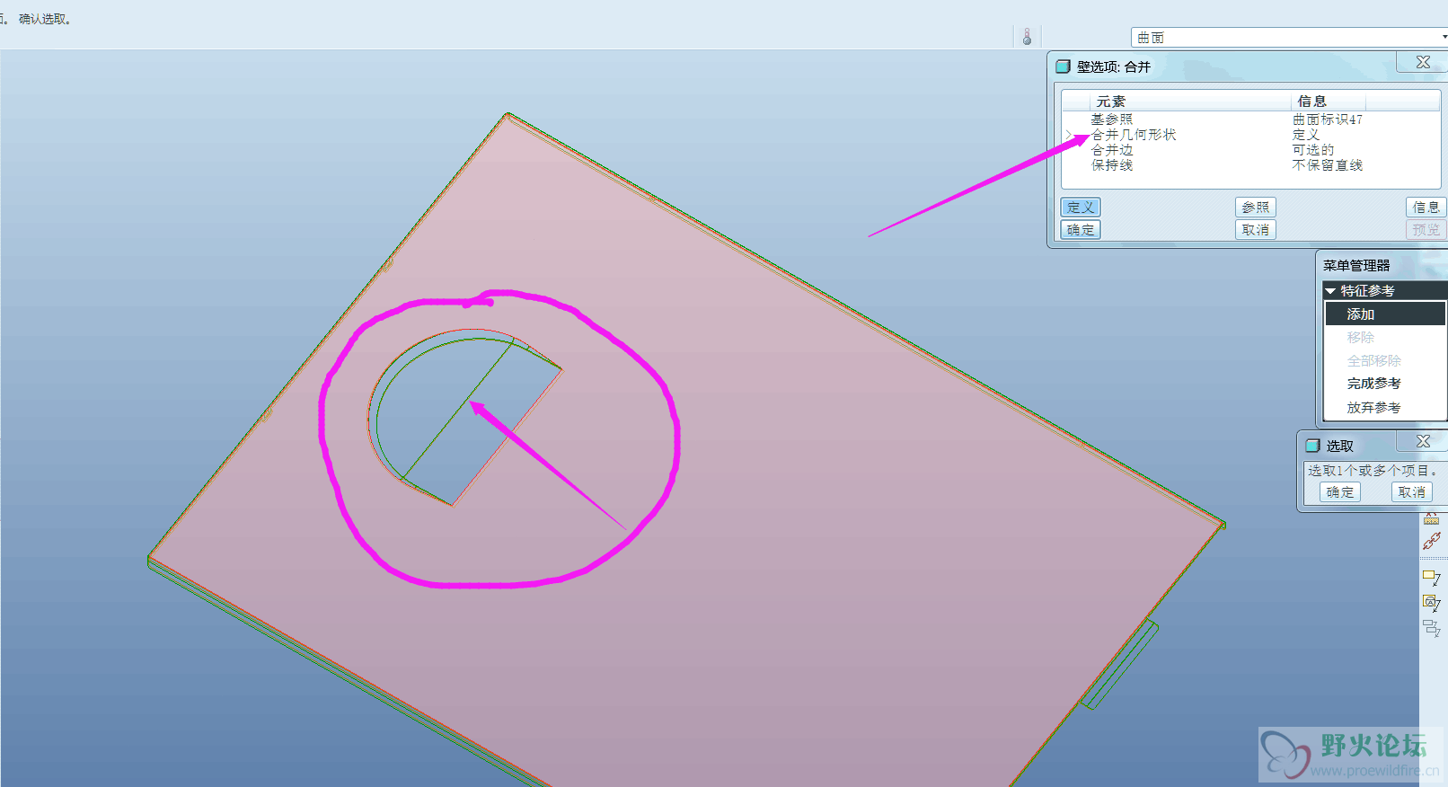

    为什么,钣金合并壁功能添加不到要合并的面,请各位指点
图中粉色指向的区域选取不到,不知道原因
图中粉色指向的区域选取不到,不知道原因

因为驱动曲面的方向反了
