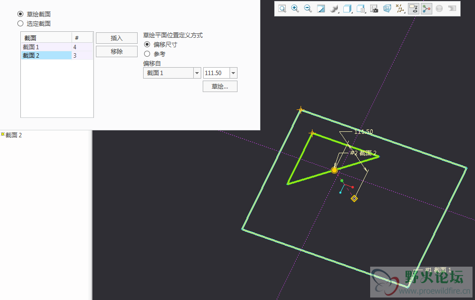

如下图,做混合特征时,第一截面是一个四边形,第二截面是三角形,第二截面需要添加一个顶点,使截面数和第一截面一样。但是选项里没有添加顶点的选项,草绘区右键怎么点都没有菜单出来。什么情况啊?是我哪里没搞对吗?
 楼主| 发表于 2019-3-25 08:26 | 显示全部楼层
昨天没搞好,差点把电脑砸了。今天早上终于试验出来了。要先左键选中想添加顶点的点,再摁住右键,不是单击右键。。。。。。。话说,为什么一个常用功能,要搞出游戏寻宝一样呀。。。。。无语

直接分割就行了

一个截面三点,一个截面4点,混合计算不成功,需要切多一个点出来。

混合顶点   了解一下
