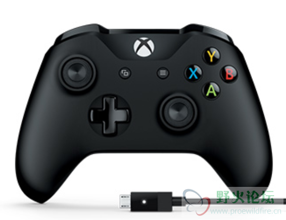

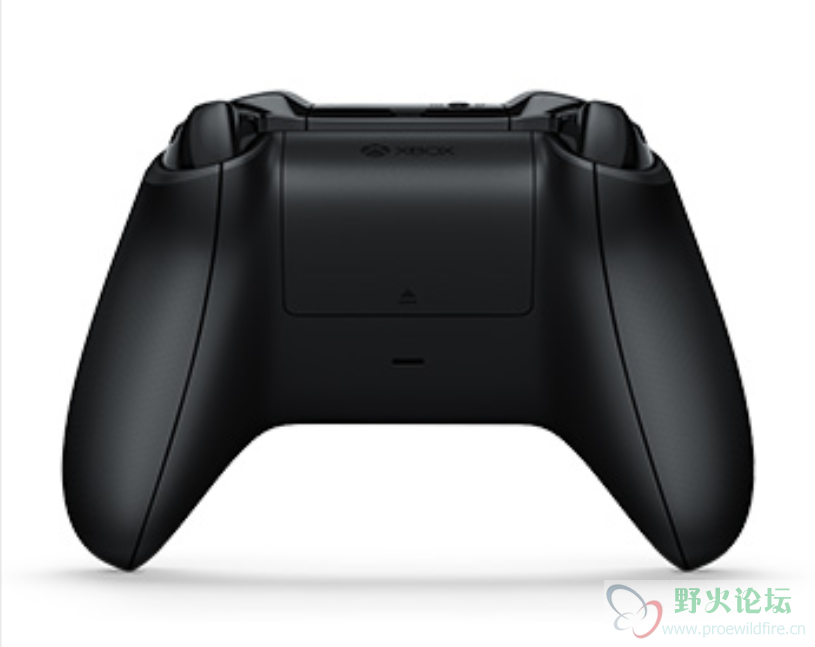

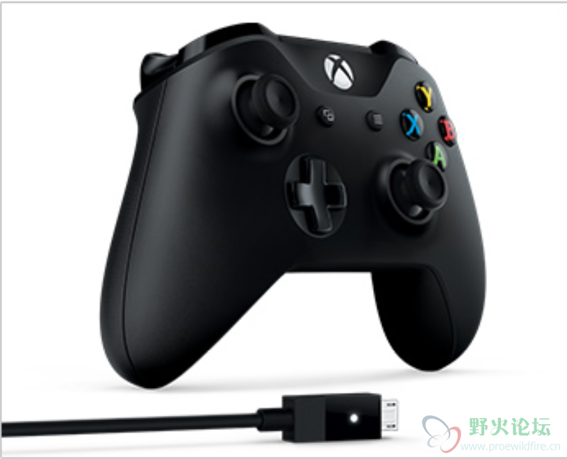

求助各位大神,xbox-one的建模分型思路

 楼主| 发表于 2019-3-24 22:00 | 显示全部楼层
407826994 发表于 2019-3-24 21:55
再给个正侧面图就好画了
最后一张是正面图,可能没有侧面图
