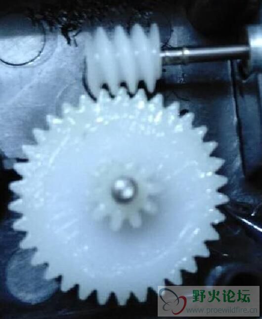

如图所示,一个蜗杆带动一个齿轮传动(很像齿轮,不是蜗轮,)哪位兄弟有做过这类的产品,求一个参数模型,想做出来3D打印装样机测试。

 楼主| 发表于 2019-3-25 10:50 | 显示全部楼层
maoyijiang1112 发表于 2019-3-25 08:25
这个,看看机械设计手册,然后建模就好了
这个还真没查到有这种齿形呢

 楼主| 发表于 2019-3-25 10:51 | 显示全部楼层
ceshingoe 发表于 2019-3-25 09:31
买个现成的吧!多的很!
结构不一样哪,没有现成的

发表于 2019-3-25 14:01 | 显示全部楼层
尼龙斜齿轮配蜗杆,可以用的

 楼主| 发表于 2019-3-25 15:06 | 显示全部楼层
tower_cqu 发表于 2019-3-25 14:01
尼龙斜齿轮配蜗杆,可以用的
你好,斜齿轮的是见过,我手上这个看上去是直齿来的呢

发表于 2019-3-25 17:08 | 显示全部楼层
蜗杆总得有个螺旋升角吧,如果蜗杆的轴线与齿轮的轴线垂直,
如果齿轮是直齿,它们的接触是个什么样子滴?
是不是两个轴线不垂直啊?

 楼主| 发表于 2019-3-25 18:37 | 显示全部楼层
如果齿轮是直齿,它们的接触是个什么样子 ...
齿轮按测量来看应该是标准的直齿轮,外径18mm,模数0.5,34T
至于这个怎么能传动,我也不大清楚,才来求助呢
