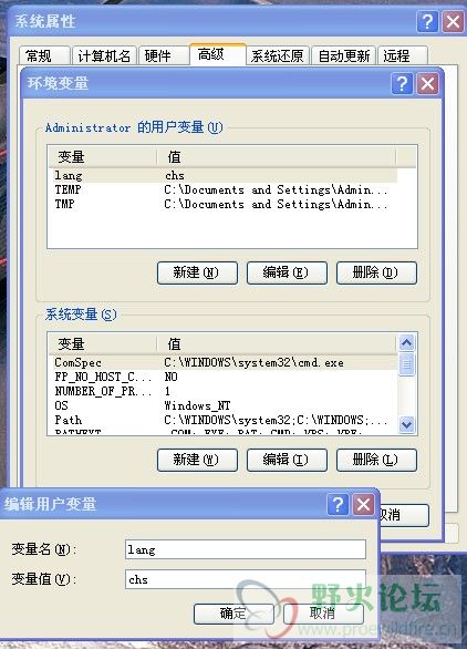

我安装了 pro/e wildfire 3.0 M120 野火版   按照安装步骤一步一步来的  修改了变量  但还是出现的是英文  !!
  谁能告诉我为什么啊

把你设置的环境变量抓个图发上来看看
 楼主| 发表于 2008-1-21 19:11 | 显示全部楼层
tu
图搞不上  在附件上

解压后用这个安装方法试试,不用加环境变量.

环境变量添加的没问题,你的proe配置文件 psf 文件是不是用的以前的?请检查下,然后在末尾增加一行
ENV=LANG=CHS
然后启动看看
请参考下面帖子:
我也来谈同时在电脑里运行PROE中文版和英文版的方法
http://www.proewildfire.cn/thread-243-1-1.html
