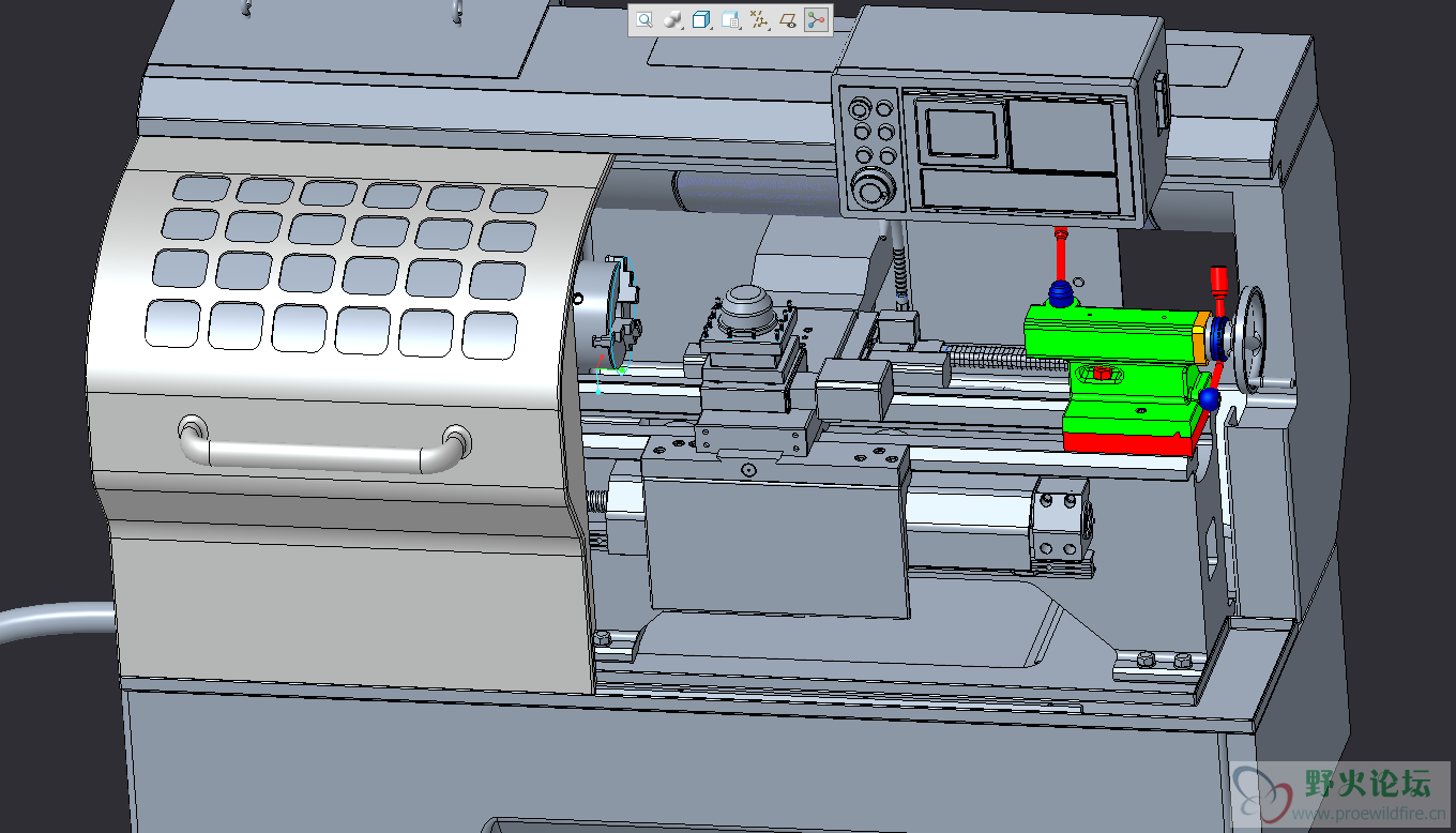

毕业设计要求做数控车进行切削的模拟,现在车床模型有了,请问下如何模拟对工件的加工过程?能在制造模块中导入自己的车床模型然后实现车削过程吗?网上没找到导入自定义车床模型的教程 。看了看Creo的官方帮助也不是很明白,有没有大佬做过这种的呢?

恐怕只能用机构做仿真吧

那么能将Creo的模型输入进去吗

以前 vericut是 creo内置插件 现在需要单独挂
