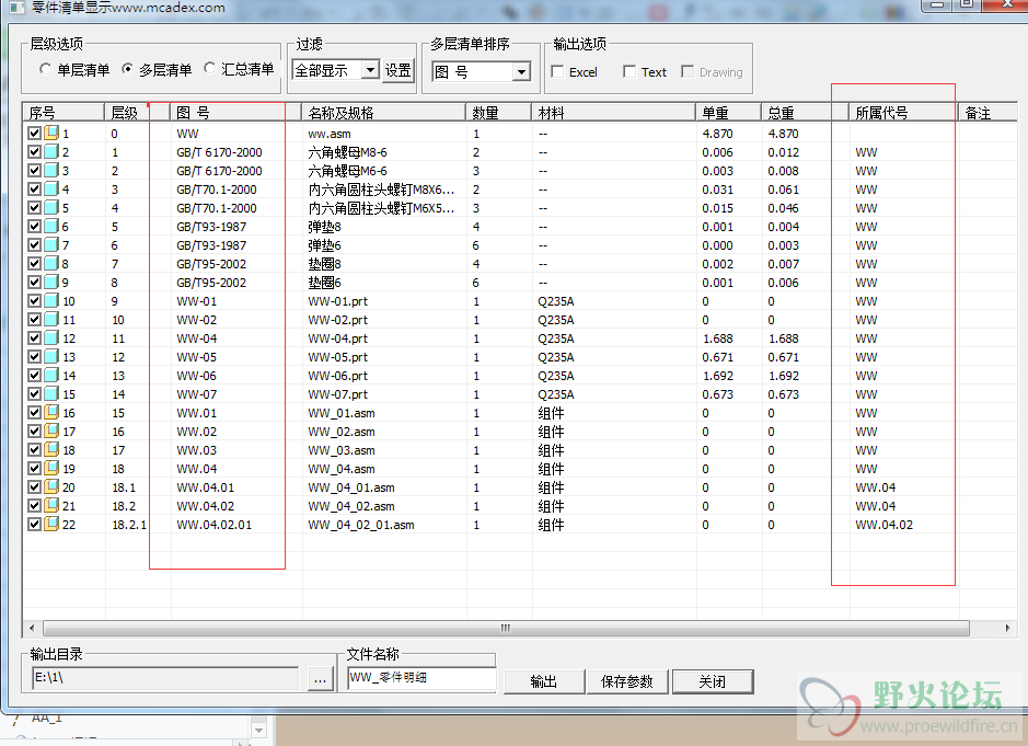

现在公司更换工程图模板,需要在工程图的标题栏中,显示父项装配体的编码,但是不知道该怎么做,请问各位大佬,有没有好的办法,多谢了!!!

这个基本做不到,也是奇怪的做法,顾头不顾腚,如果这个文件借用怎么办?如果需要,可以采用BOM里体现所属关系就好了

楼主解决了么,我也想知道,实在不行只能自己手动添加参数定义了
