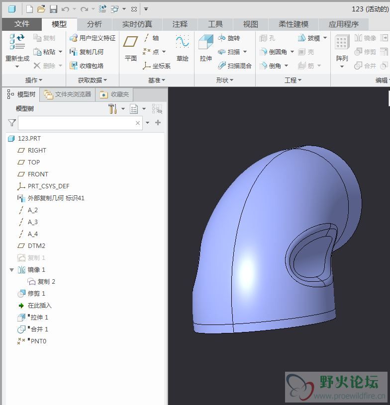

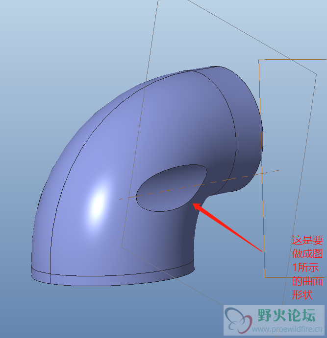

如图所示左边和右边的修剪的曲面不一样,我不知道 Creo做该类似的曲面该怎么去操作,有知道的大神可以做个Prt的格式给我~
图2是最终效果,图1是半成品,附件是分别是Creo3.0版本的Prt格式,和STP格式~
谢谢

首先这个模型是导入的,其他软件做的!但是现在我想在右侧做个和左侧一样的曲面凹坑,他的倒圆角处理之前还有一个曲面修剪的步骤!!简单来说我怎么做到右侧和左侧一样的曲面凹坑(有圆角的大过渡)

在Creo曲面里面做~怎么做

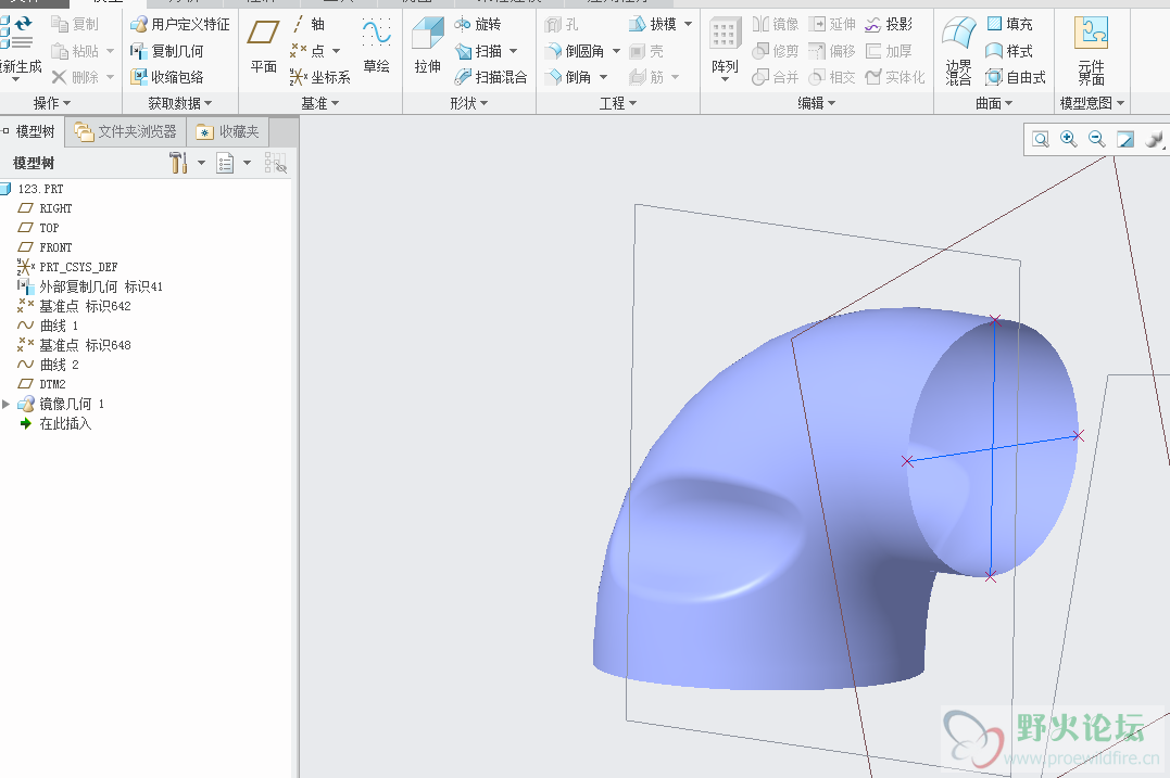

找方向拉伸去除 倒圆角

这种应该是拉伸切掉的,如果是不规则曲面就投影线然后做个面合并就好了

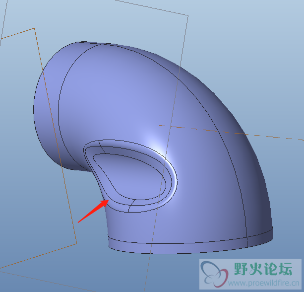

是这个意思吗?

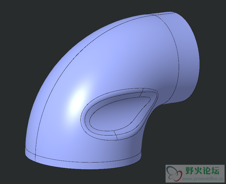

creo5.0
图如下

镜像过来即可

关键我想要的不是镜像操作,我要的是怎么做到同左边一样的特征状态! 不过还是谢谢你~
