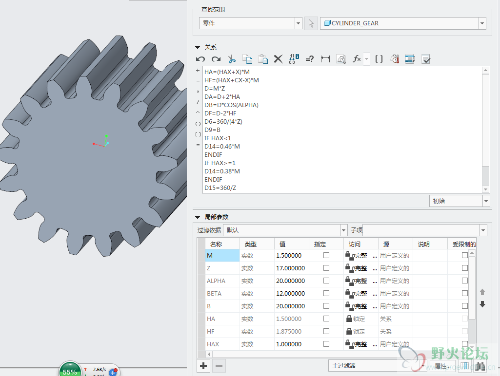

这个就不是插件,就不用安装。这个只是用全参数的方法画好的零件而已。
你知需要更改里面的相关参数,图形会自己变化的。
