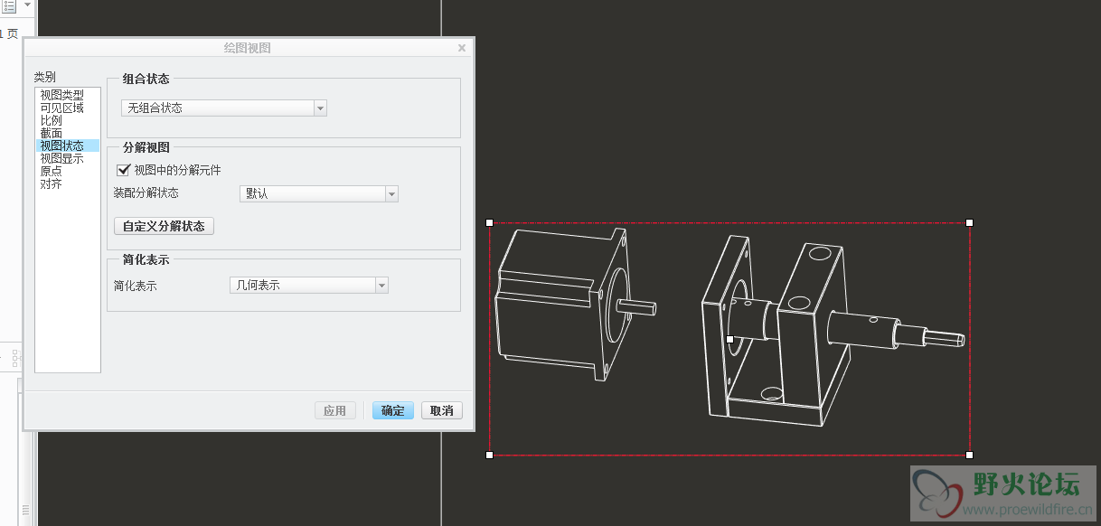

Croe3.0怎么把自定义的分解图转成工程图
62
91
 楼主| 发表于 2019-3-21 15:22 | 显示全部楼层
需要怎么设置一下

发表于 2019-3-21 16:05 | 显示全部楼层
1.管理视图,保存分解状态
2.你第2张图片默认,点倒三角选择开始保存的分解视图

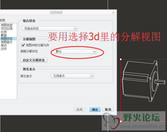

发表于 2019-3-21 16:24 | 显示全部楼层
默认   处要选对应3d视图
62
91
 楼主| 发表于 2019-3-21 17:28 | 显示全部楼层
g565365250 发表于 2019-3-21 16:24
默认   处要选对应3d视图
就一个默认选项
62
91
ckhua 发表于 2019-3-21 17:28
就一个默认选项
对应3D视图怎么设置

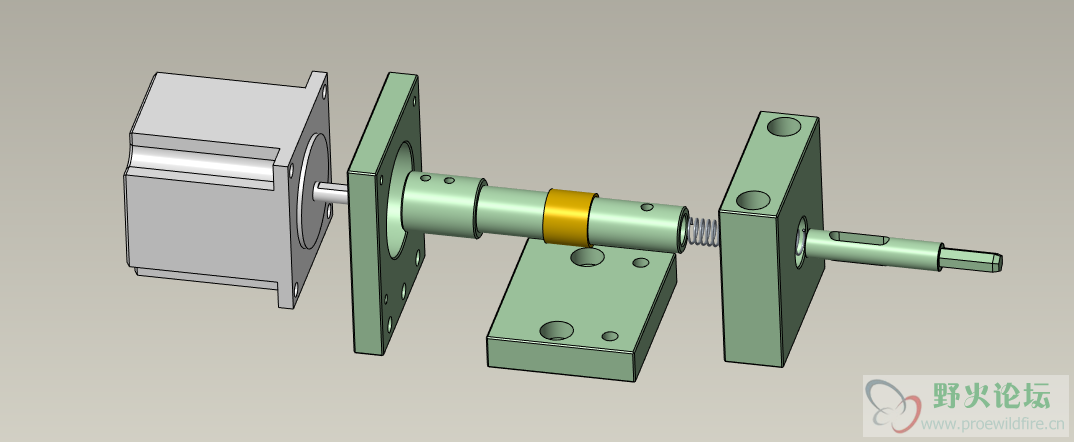

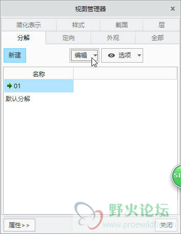

发表于 2019-3-22 09:07 | 显示全部楼层
对应3D视图怎么设置
先在视图管理器里面新建一个分解视图,记得在编辑里面点一下保存。
这样你再工程图里面就能找到了。
62
91
 楼主| 发表于 2019-3-22 11:01 | 显示全部楼层
这样你再工程图里面就能找到了。
ok,明白
