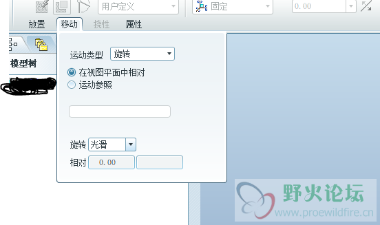

proe5.0组件-编辑定义里面的那个移动-旋转命令怎么使用?想给零件转个角度,如图所示命令

就是调整部件装配时的姿态,可以平移、旋转,与“同时按住CTRL+ALT+中键或右键”是同一功能。

同上,一般直接快捷键了,不去点
