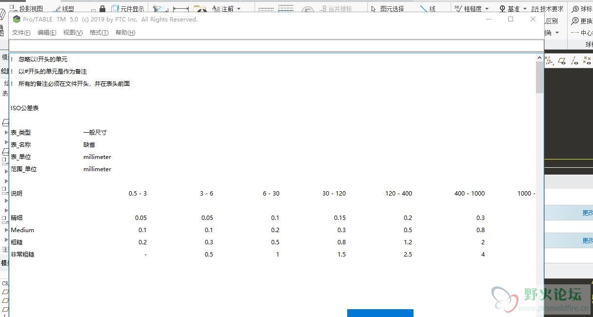

creo5.0中,如图,我这公差已经改成精密等级了,可100的尺寸的公差是+-0.3,而精密的公差应该是+-0.15,这是怎么回事啊

改了之后要新建的工程图才有作用吧

 楼主| 发表于 2019-3-21 21:21 | 显示全部楼层
g565365250 发表于 2019-3-21 16:16
改了之后要新建的工程图才有作用吧
我改了后新建的话又得改精度等级,我试过先改精度等级,再标注,还是不行

发表于 2019-3-27 10:21 | 显示全部楼层
1.确认prt精度改了,并保存,
2.确保工程图配置文件.dtl关联到了config,并且都保存了
3.确保单位也都是公制
4.公差等级是否存在默认设置是一般精度
5.是否有设置默认公差表
先从以上这几点看吧,确认后在新建工程图看看
