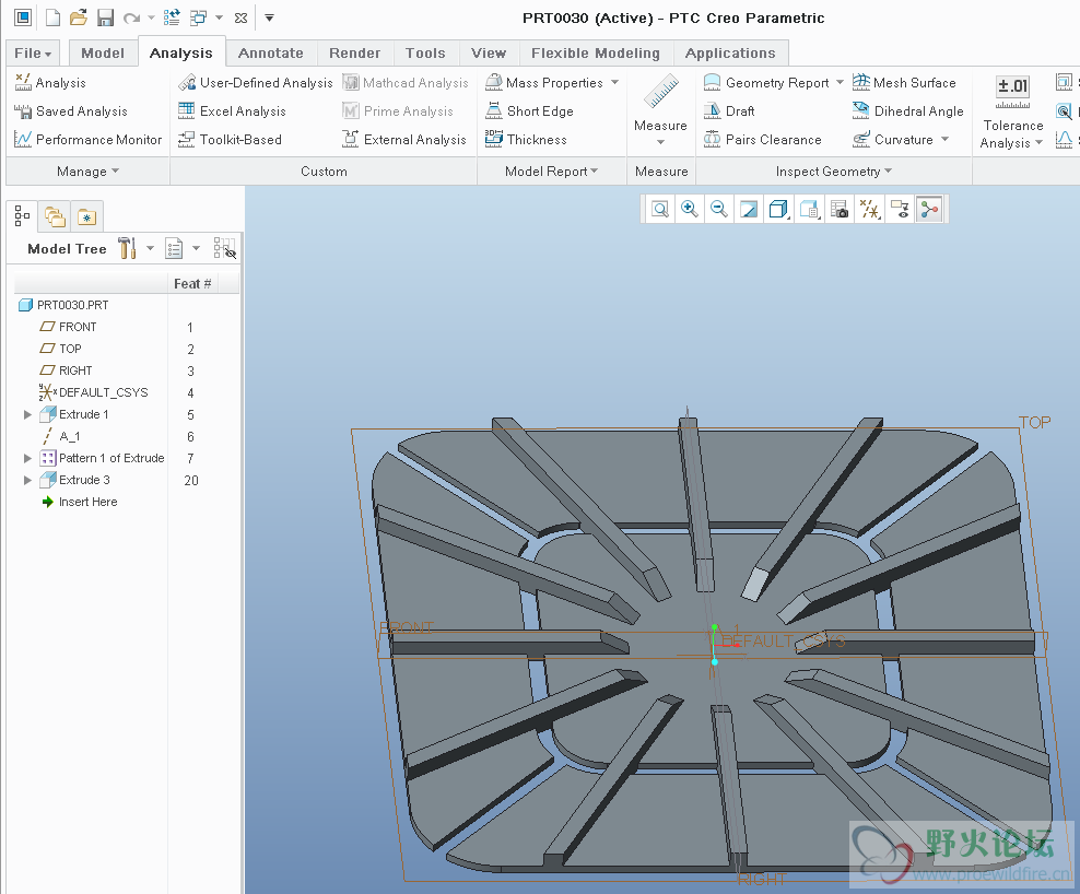

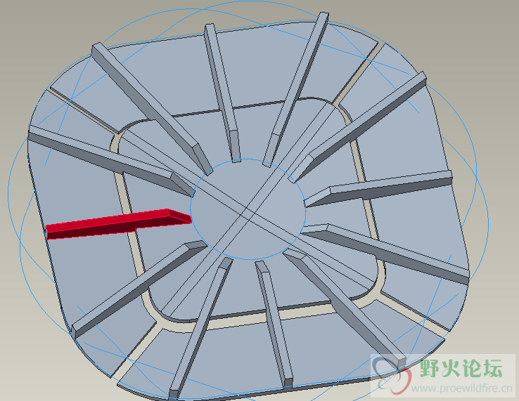

如图一圈肋,我是用了很繁琐的笨办法搞出来的,附件prt,有大神可以看看,有什么简单的方法~

发表于 2019-3-20 17:33 | 显示全部楼层
你创建曲面的那几步有什么用,感觉做不做这几步,拉伸那里把外形画好,结果都是一样的

发表于 2019-3-20 18:12 | 显示全部楼层
你这个肋为什么不做长一点,然后用外形整体切掉,不是更快。
另外感觉作图思路有点看不懂,哈哈

发表于 2019-3-21 09:36 | 显示全部楼层
做四分之一镜像镜像

发表于 2019-3-21 10:01 | 显示全部楼层
你的文件,我打不开,尺寸数据看不到,尝试做了下。
感觉这么做也不麻烦。供参考。
版本是 3.0 M020
prt0030.prt.zip
146.81 KB, 下载次数: 8

发表于 2019-3-22 10:34 | 显示全部楼层
cnfengjie 发表于 2019-3-21 17:00
首先谢谢,分享。 我的模型是有斜度的,请看附件STP
既然你这个模型是对称的,做一半,镜像就可以了。有没有斜度都一样。
