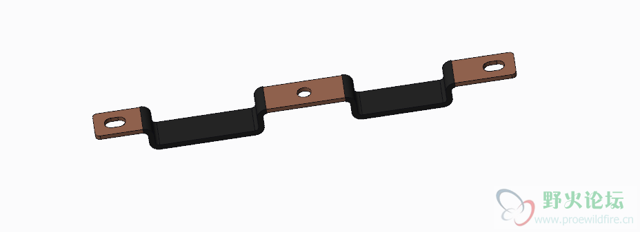

实体无法展开问题,图是不能直接转换成钣金,尝试用钣金画出来,再展开,问问各位大侠有没有更好的方法?

厚度不一样。你看看

厚度不均匀,移除倒圆角肯定能展平。建议用钣金重新画一次

厚度不一致,是转不了钣金的,更不要说展平了。你可以在钣金里面重新画,很快的。

钣金画一下也用不了多少时间(点击图片看大图)

我的做法是用偏移指令,保证有一个顺面,
然后,转钣金,用驱动曲面,设定厚度

复制曲面,展平曲面就行。
要实体,切除掉以前的实体,参照展平的曲面做也实体,再展回实体即可。

不同板厚~對板金來講就是兩個工件~差0.4MM已經不是轉檔的問題~是實際就是兩種鈑金件焊接了吧
