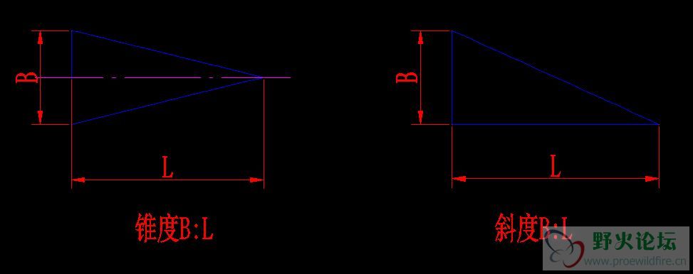

请问附件中的三角形符号是什么含义?
 楼主| 发表于 2019-3-19 14:31 | 显示全部楼层
以上两个三角形的含义
226
268
发表于 2019-3-19 15:31 | 显示全部楼层
第一个是锥度,第二个是梯度(也叫斜度)。

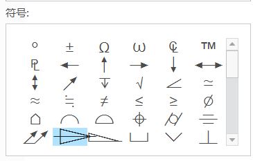

发表于 2023-2-2 11:04 | 显示全部楼层
偷懒的办法就是你直接打开CAD里面的符号你光标移上去它会显示名字的
