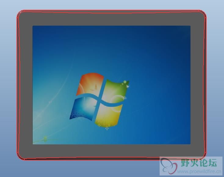

自己试了扫描和边界,没弄好,求助大神
附件是creo2.0
谢谢各位,重新上了parth和原图片

尝试做了下,不知道是否是你需要的样子,尺寸可能不准确

版本是3.0的,具体思路,就是尝试把下面这层周边的线做出来。倒角部分的线,用曲线做,设置好相切。

大神,谢谢你,你的附件打不开,自己做出来了

还是用边界做的
