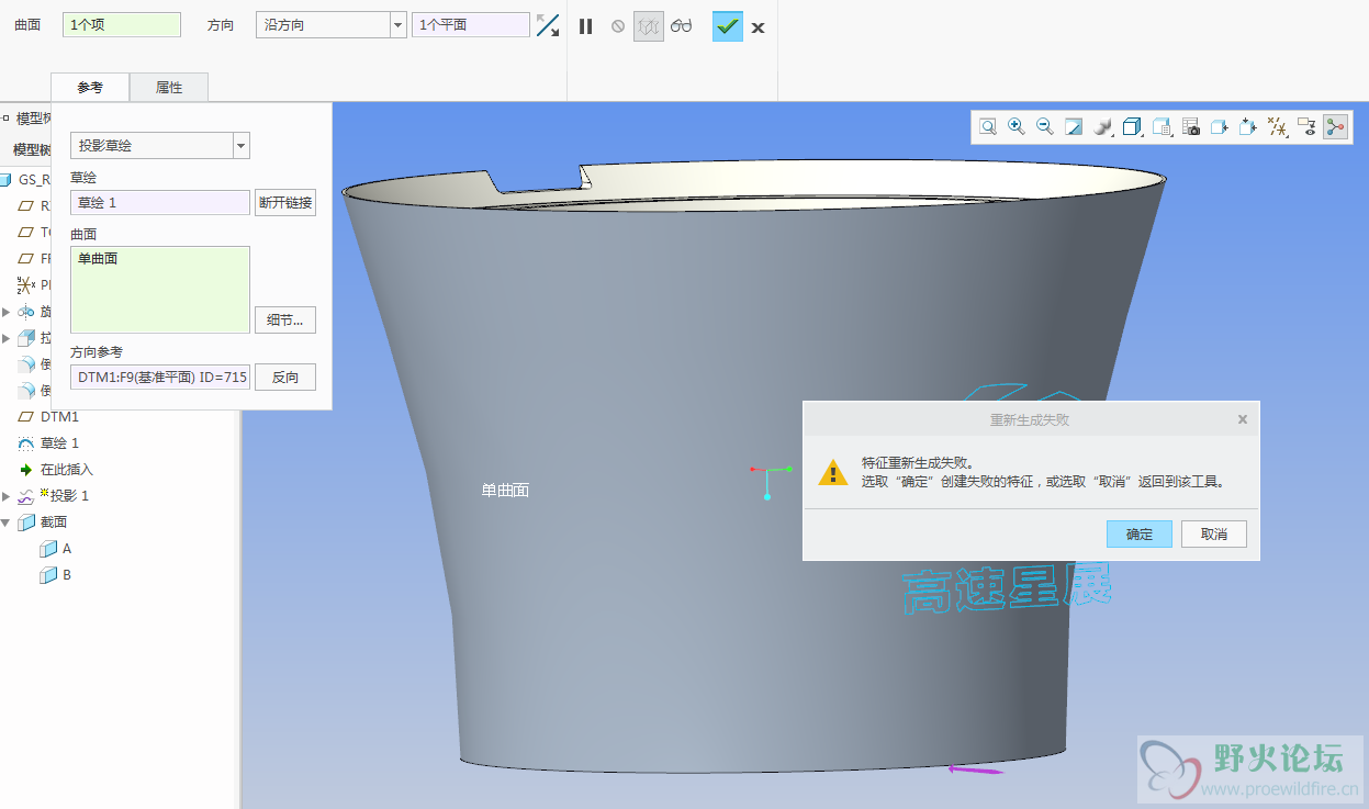

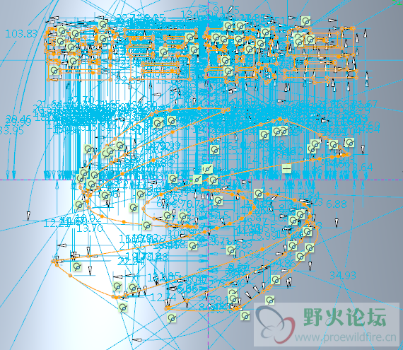

[求助] 这个logo投影到曲面为什么老报错,请大佬帮忙解答,草绘是外部导入的

之前做LOGO凸起的时候,经常会遇到看着是封闭的,实际拉伸不了,CREO提示精度需调整,一般我都是把有问题的那部分删掉重新绘制一下,就可以拉伸了,或是把LOGO放大也可以拉伸,还是看看CREO的提示吧,有没有提示精度问题

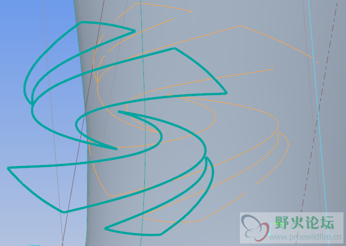

这个线肯定都是封闭的,我用cad处理好才导入的,但是投影投不上去,我把logo拆了一部分一部分投,发现投上去是虚线做不了偏移,不知道什么原因

CAD里封闭,或者CREO里封闭,遇到精度问题CREO也处理不来,CREO的预览效果不是有个错误提示嘛,先看看提示怎么说

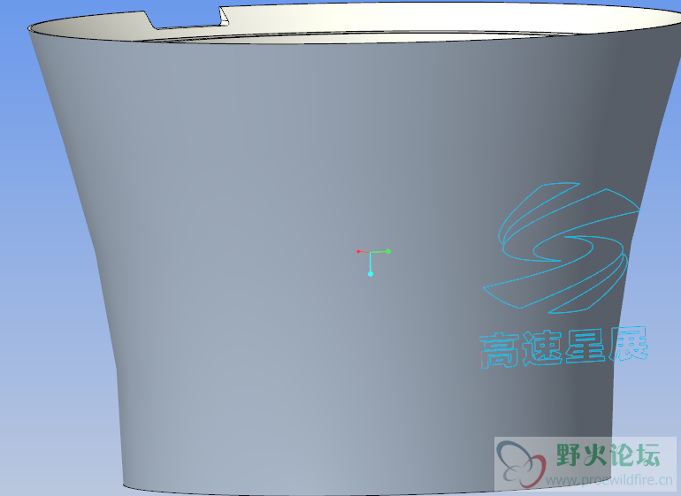

投影之后你是看着三维里线像是断的吧,你的目的是要做凸起吗?

把曲面向外偏移你要凸起的高度,LOGO做到外平面拉伸到回到实体外表面的曲面,再用刚刚偏移的曲面实体化切除多余的,曲面上的曲线拉伸实体的方案我一直都没找到

新建一个草绘,用你现在导入的线的边,在草绘里面重新修剪并串联好成封闭草绘线。然后你新建的草绘进行投影,注意绘图精度改小,防止精度原因影响。

可以先投影到平面看看,能投影的话就不是线的问题
