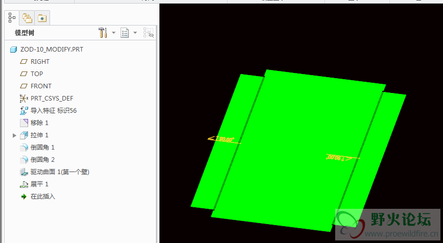

[求助] 无法展开怎么办

这就不是在钣金件,楼主是直接采用3D建模的吧

fjd646793 发表于 2019-3-19 08:17
麻烦帮我看下  我是           转换钣金件-----壳------Ctrl+选中整个半面-------展平(这步失败)       ...
多熟悉一下钣金工艺流程

請先彈性建模把R角移除
在建立止裂槽
後轉板金~再轉換R角
展開即可

mico_zhao 发表于 2019-3-19 09:03
多熟悉一下钣金工艺流程
谢谢 我确实刚接触钣金

wuwubaibai 发表于 2019-3-19 22:42
請先彈性建模把R角移除
在建立止裂槽
後轉板金~再轉換R角
大大 你真厉害
多熟悉一下钣金工艺流程
大大,昨天在你的操作里收益匪浅,然后我就换了一幅图,准备举一反三,然而我没有操作出来,能麻烦你再教下我吗?麻烦了!

fjd646793 发表于 2019-3-21 09:57
大大,昨天在你的操作里收益匪浅,然后我就换了一幅图,准备举一反三,然而我没有操作出来,能麻烦你再教 ...
我的建议是:
先熟悉钣金工艺流程,然后再进行操作 ,
不能急于求成
