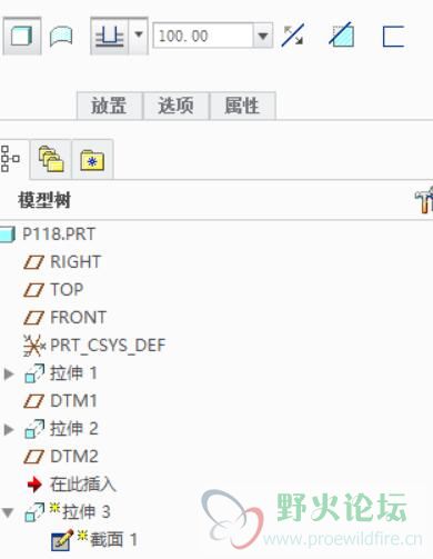

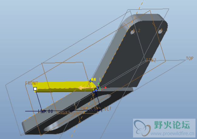

为什么不能反向拉伸实体

发表于 2019-3-18 10:23 | 显示全部楼层
可能是相交的问题!可以重新草绘拉伸截面!

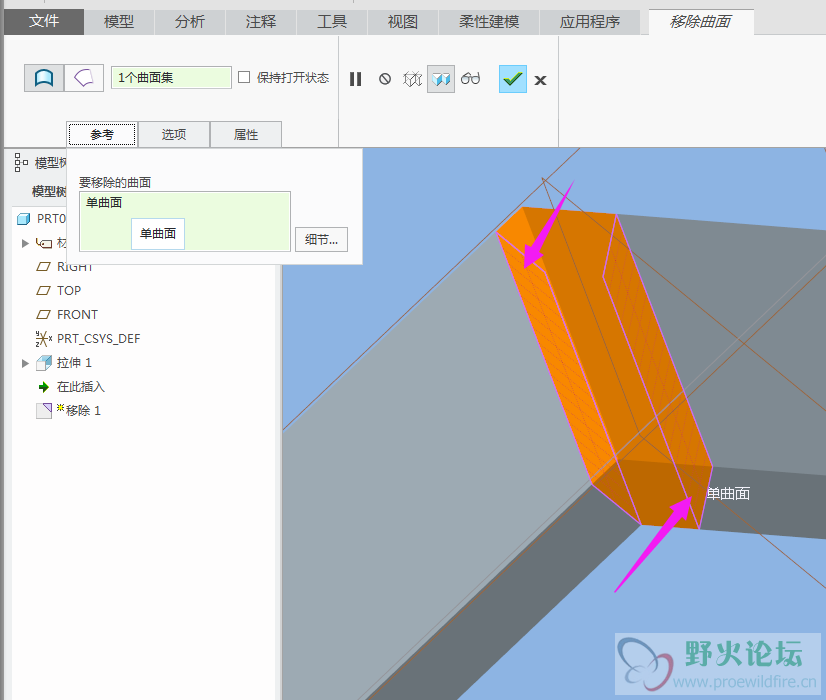

发表于 2019-3-18 10:32 | 显示全部楼层
选中箭头所指的两个面移除就是了

发表于 2019-3-18 11:59 | 显示全部楼层
有可能是精度的问题,把绘图精度调低,就能出来了

发表于 2019-3-18 12:24 | 显示全部楼层
应该是截面问题,用移除更简单
 楼主| 发表于 2019-3-18 14:47 | 显示全部楼层
可以肯定不是截面的问题,因为可以向图示的方向拉伸实体,只是换一个方向就不可以了,另一个方向只能拉伸为曲面

 楼主| 发表于 2019-3-18 14:50 | 显示全部楼层
iskgjj 发表于 2019-3-18 10:32
选中箭头所指的两个面移除就是了
这种方法我可以画出来,只是好奇拉伸为什么不可以,想找到原因
