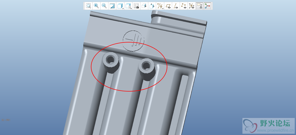

[求助] 这两个柱子怎么移除掉,用移除命令移除不了
71
发表于 2019-3-17 22:35 | 显示全部楼层 |阅读模式
如图
如图

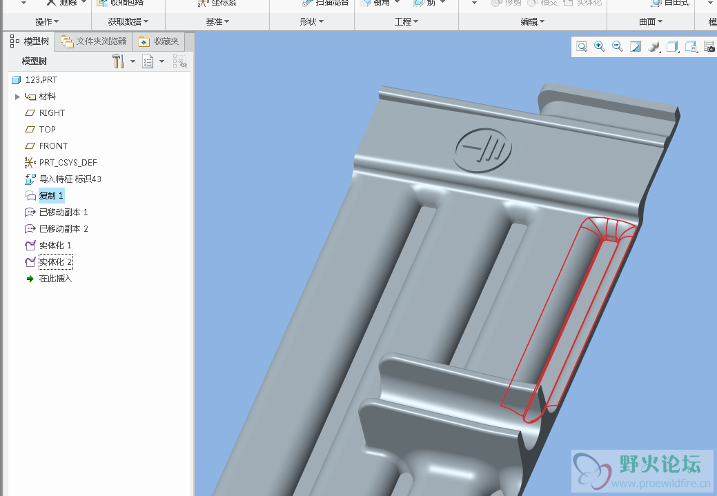

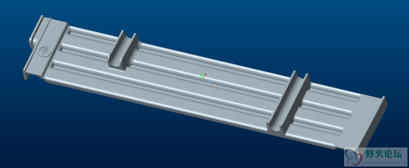

发表于 2019-3-17 23:45 | 显示全部楼层
这个试了一下不能直接移除 需要用别的方式去还原   为了避免版本问题 转存stp 附件
问题解答.rar
241.24 KB, 下载次数: 48
Proe/Creo产品设计免费学习QQ群:678427433
每天大神在线解答
974
173
1761
发表于 2019-3-18 08:08 | 显示全部楼层
9527
123-9527.prt.rar
612.71 KB, 下载次数: 196
Creo 4.0 M020

发表于 2019-3-18 09:38 | 显示全部楼层
3楼的方法蛮好用的
1157
1471
发表于 2019-3-18 10:38 | 显示全部楼层
3楼方法不错

发表于 2019-3-18 16:15 | 显示全部楼层
试下切除的时候把这两个柱子分别切大一些,再用移除命令移除切出来的那两个孔试试
-2
发表于 2019-3-18 19:37 | 显示全部楼层
刚在一个公众号上看到的,方法参照三楼大佬
