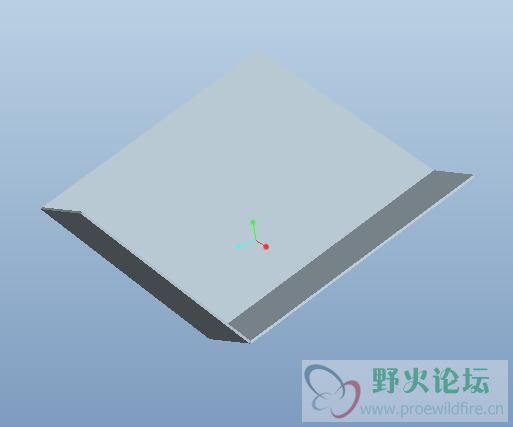

请问各路高手,这个特征能不能展平啊

发表于 2019-3-17 23:54 | 显示全部楼层
目测是要先扯裂  才能展平
方法仅供参考 具体楼主可以自行尝试

发表于 2019-3-18 09:42 | 显示全部楼层
转化为钣金件失败  图画的有问题吧

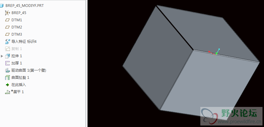

发表于 2019-3-18 11:11 | 显示全部楼层
请参考 (Creo3.0 )
brep_45_modiyf.prt.rar
