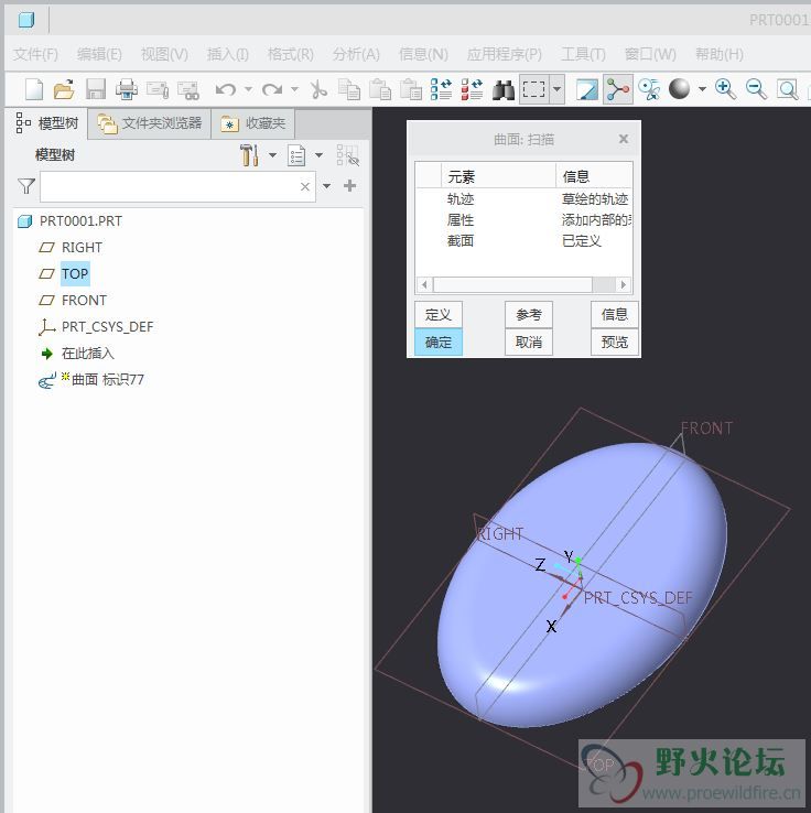

CREO5扫描曲面-怎么没有增加内表面选项呢?
如题,CREO5的扫描曲面,封闭轨迹+开放截面,怎么找不到增加内表面选项呢?

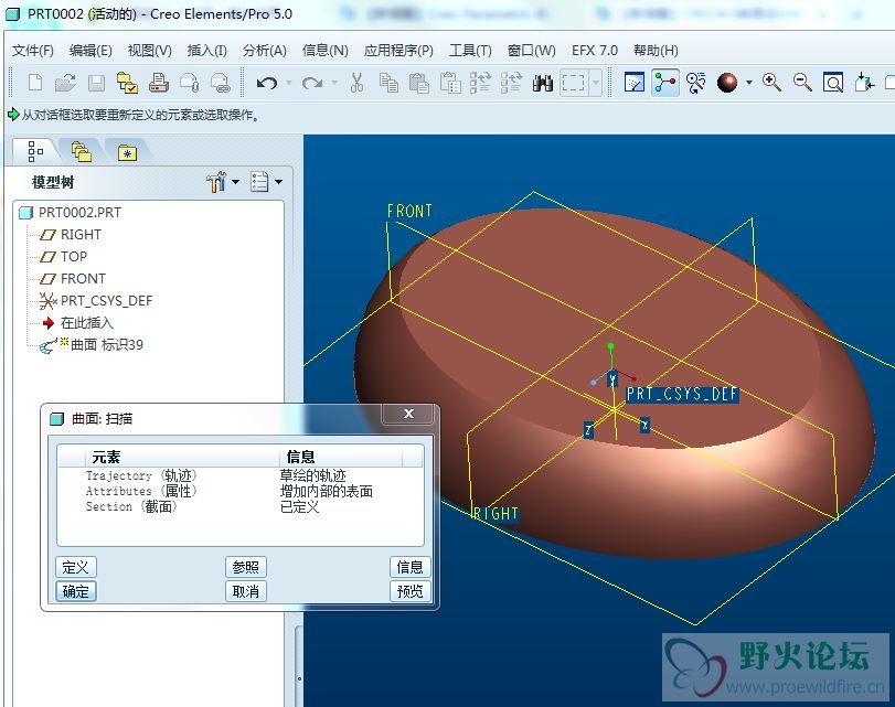

是单轨迹+单截面啊,野火5有这选项,CREO5不知道是取消了还是怎么滴!

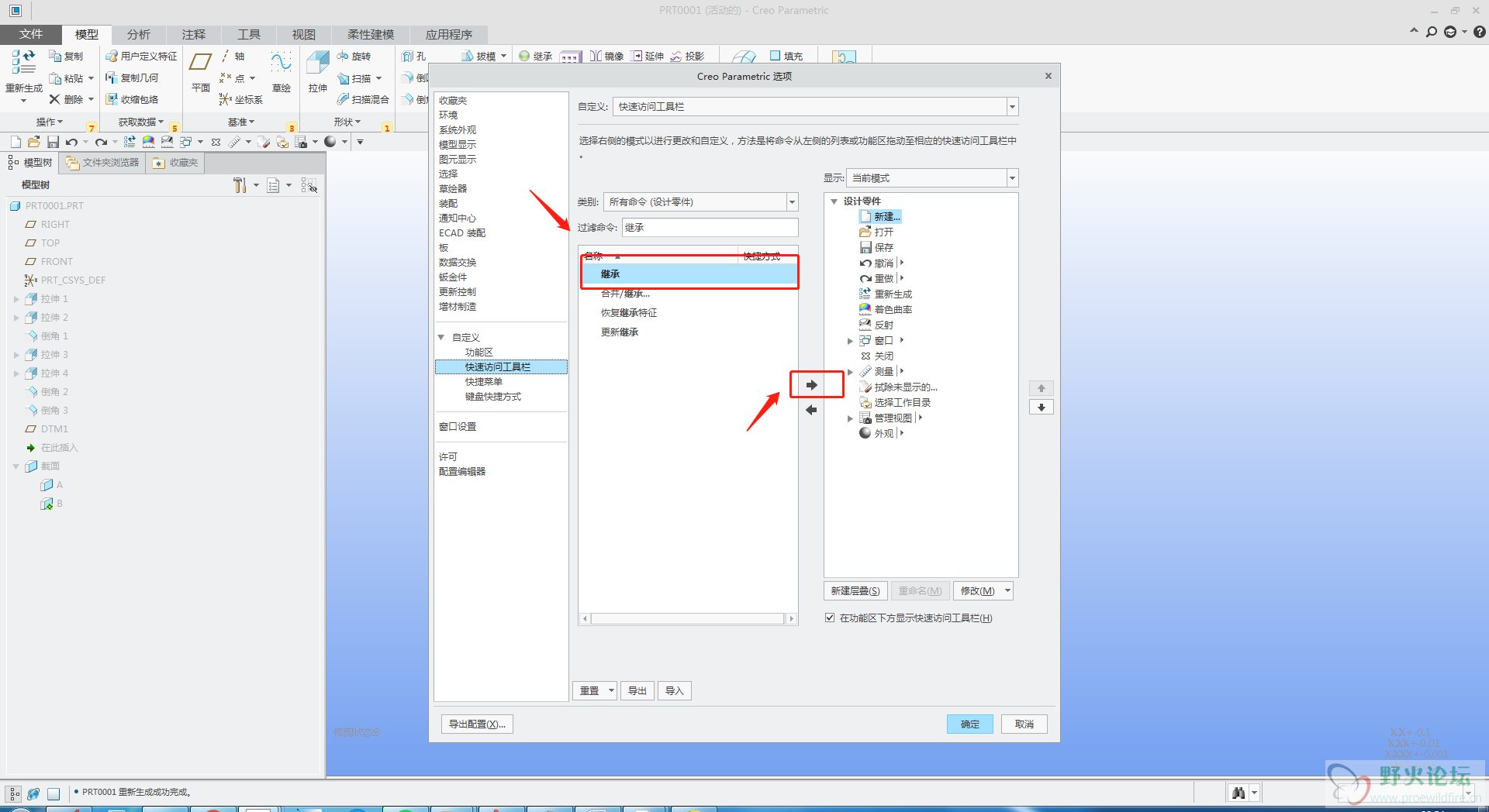

发表于 2019-3-28 16:15 | 显示全部楼层
jj_tu 发表于 2019-3-22 23:08
在哪个菜单下面啊?继承?
自定义工具栏搜索,拉出来就行

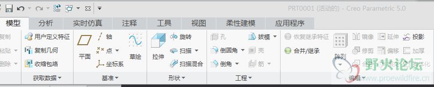

继承.JPG 好像不对劲呢!?

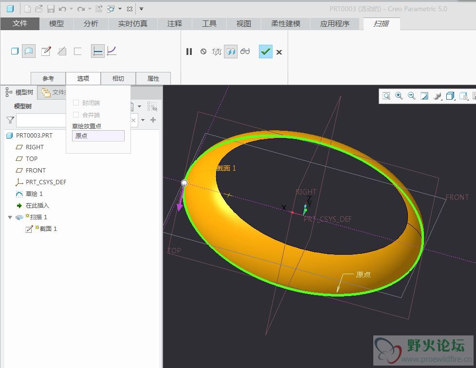

继承-ok.JPG 哦,原来这样的,添加工具按钮没看见最上面的继承,只看见下面的了,现在可以了,终于解决了,谢谢指点!!
