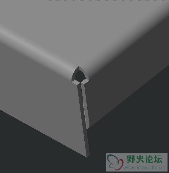

小白请问一下下图拐角要怎样画。

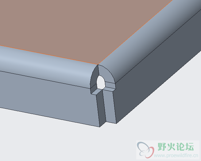

发表于 2019-3-14 16:01 | 显示全部楼层
不要特别避开,两次折弯后,设置拐角止裂槽

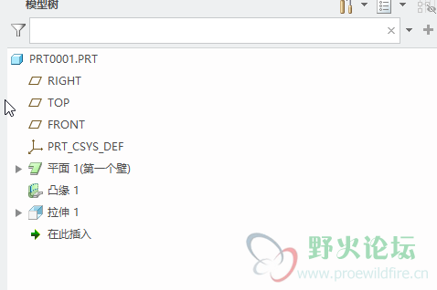

发表于 2019-3-14 16:06 | 显示全部楼层
折弯后拉伸切除一下
折弯后拉伸切除一下
prt0001.prt.rar
59.72 KB, 下载次数: 10

发表于 2019-3-15 15:52 | 显示全部楼层
设置边处理,重叠
