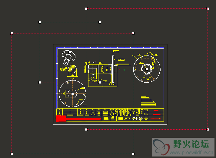

各位坛内大佬,骨架画的整个产品,然后实体化一个小零件,结果小零件出工程图是会有一个大的框,请问,这个框怎么解决??

发表于 2019-3-14 15:49 | 显示全部楼层
可以调整大小的

 楼主| 发表于 2019-3-14 17:01 | 显示全部楼层
这个不是建的基准面,是骨架的的外轮廓,自己建模的零件紧贴模型大小的

 楼主| 发表于 2019-3-14 17:28 | 显示全部楼层
liuhuzaqw 发表于 2019-3-14 17:10
实体化的元件创建的时候,放置选择就近的坐标系来固定!
虎哥,创建过程是这样的。
先是把整个产品用骨架画出来,然后发布,直线运动的发布到一起,固定的发布到一起,旋转的发布到一起,然后分别对每个小零件实体化直接得到的零件,把其他面组隐藏后得到这个小零件,这个小零件的外轮廓就是我发布到一起的整个轮廓。

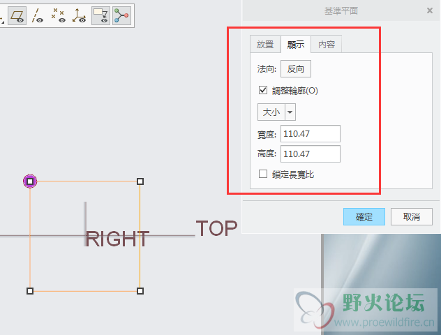

发表于 2019-3-15 08:33 | 显示全部楼层
在Datum三軸向內的範圍太大
1.有可能你零件畫離三軸心太遠
2.有可能在外圍附近有未清除乾淨的圖,線,點
发表于 2019-3-16 20:17 | 显示全部楼层
可能没太明白你的问题
用工程图中层管理,将视图中那些骨架隐藏?
