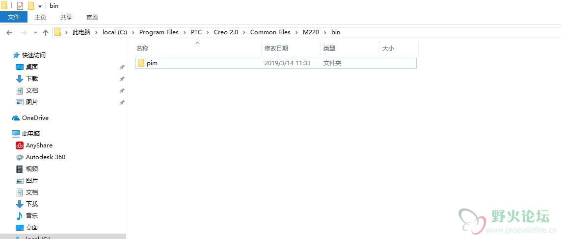

各位大佬:
帮忙看看是怎么回事.我的creo2.0启动后出现启动界面,然后就没有反应(之前可以正常使用),进入bin目录下发现文件丢失,重装也不能解决.有哪位知道怎么解决吗?

那你按教程再仔细重装下试试
PTC Creo 2.0 M010~Mxxx~M240 正式版安装步骤图解教程(Win32&64)
http://www.proewildfire.cn/thread-88446-1-1.html

重装也不行,后面把系统重装了:
