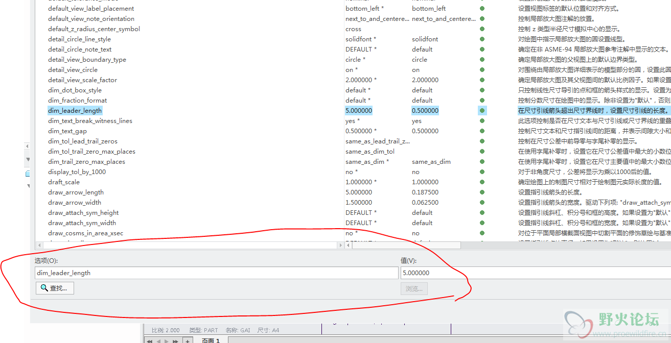

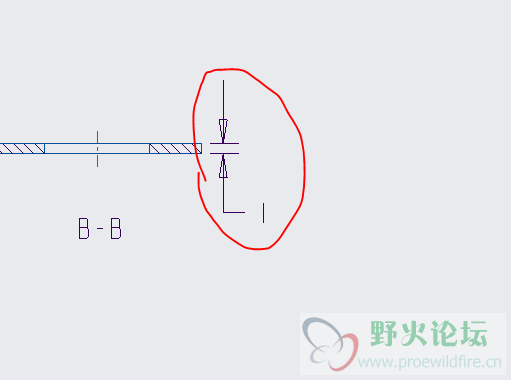

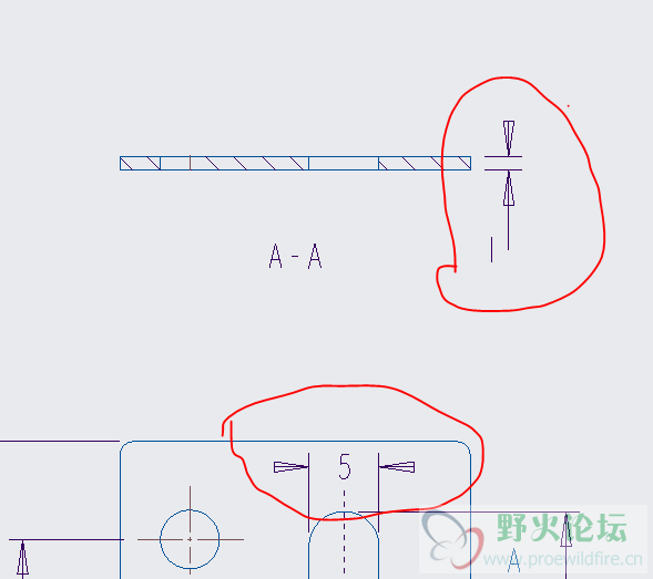

如图,怎么解决?搞了半天还是没解决,有人说dim那个设置下,但我设置了,还是不行,不知道为什么

就是 dim_leader_length 这个选项,我的设置后立即就能生效。你的不起作用的话试试更新图纸,或重新创建尺寸看看。
