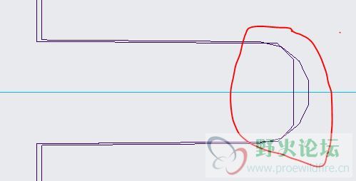

creo怎么调整显示圆没有带角
圆有显示有角
圆有显示有角

发表于 2019-3-14 18:11 | 显示全部楼层
视图-显示设置-模型显示
文件-属性-精度
调高了试试。另外,是不是你这个圆的尺寸特别小?

谢谢,已解决

文件-选项-模型显示-着色模型显示设置
