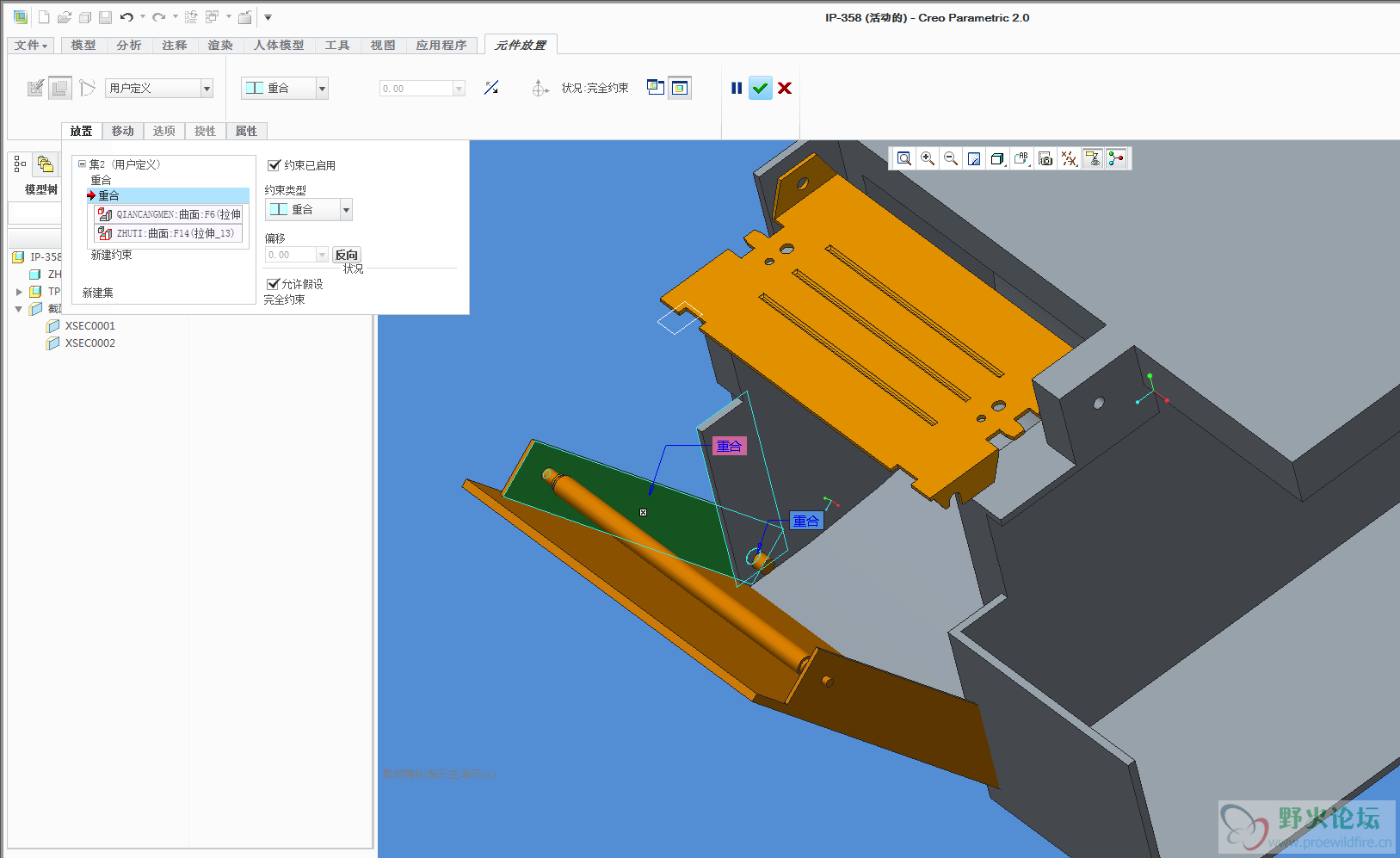

[求助] 各位大神 为啥我的销转配不能设置最大最小角度,就是不能用拖动命令拖动

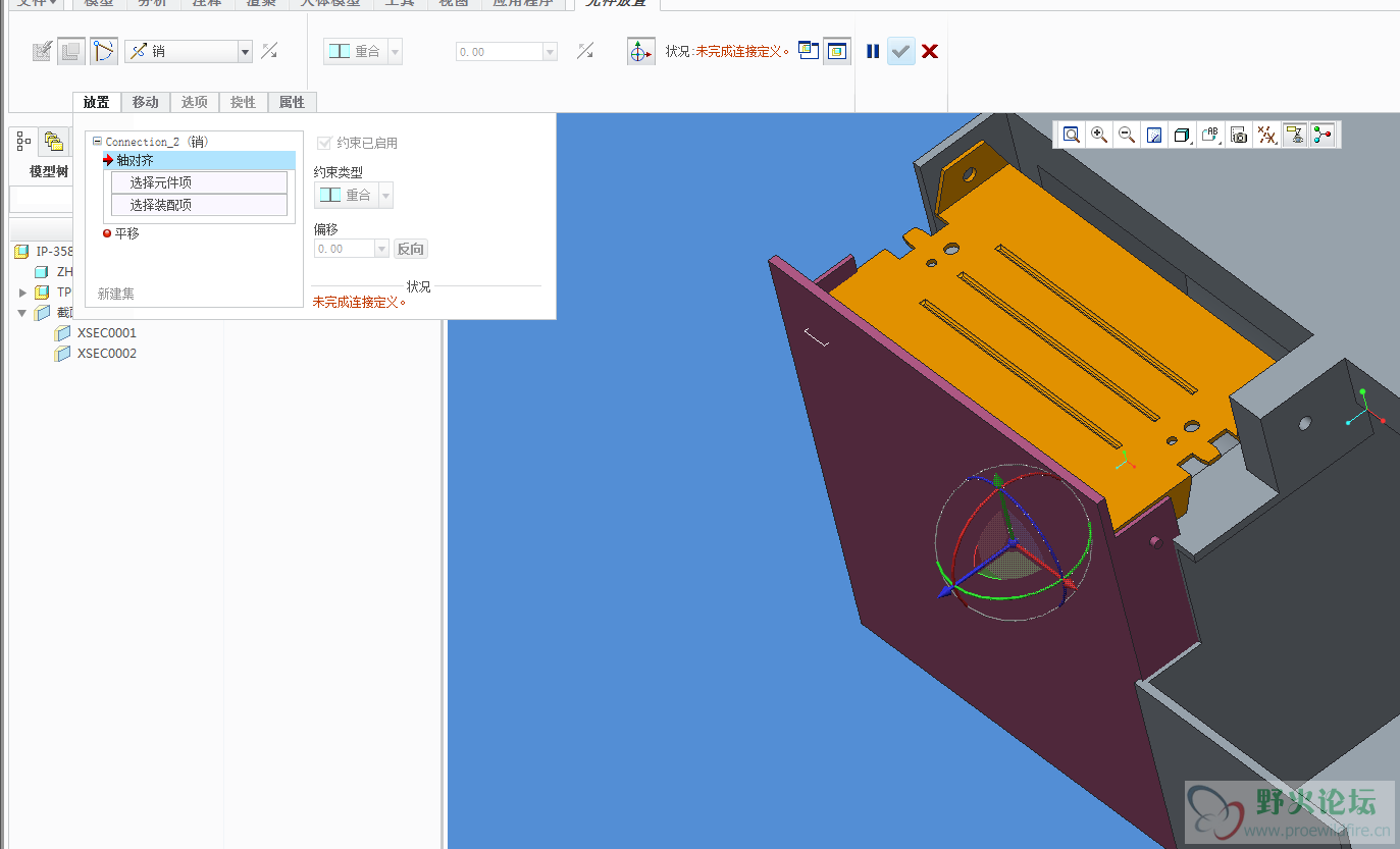

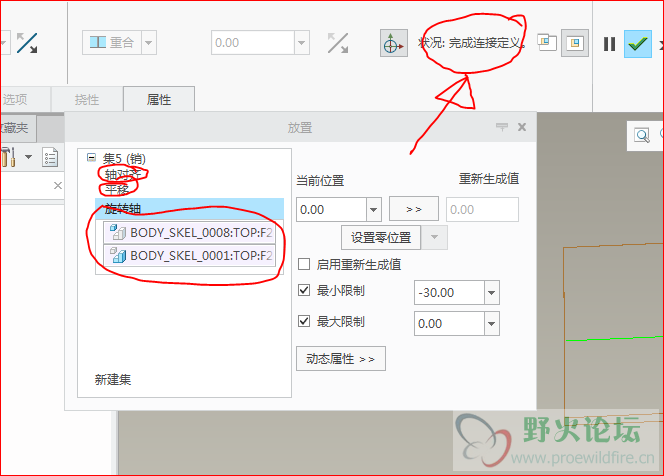

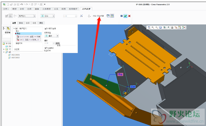

发表于 2019-3-14 12:15 | 显示全部楼层
都提示没有完成安装定义了,可能转轴选择错误!

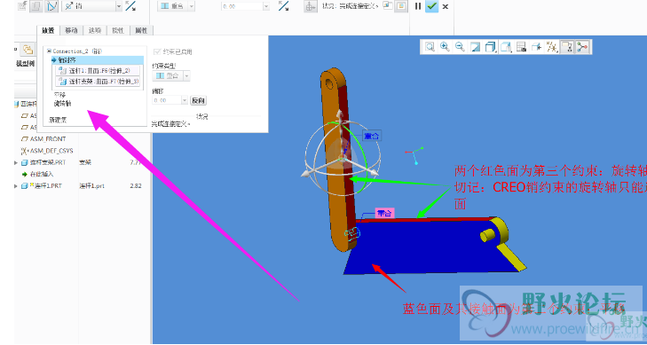

发表于 2019-3-14 15:08 | 显示全部楼层
你这都完全约束了,还怎么转动哦

发表于 2019-5-27 08:07 | 显示全部楼层
完成连接定义跟完全约束。。。。记下了 是重点! 感谢
