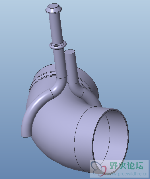

发表于 2019-3-13 21:26 | 显示全部楼层 |阅读模式
如图所示,有哪位大神能画出图中的吊钩,曲线半径和管子曲面相切~
谢谢~

发表于 2019-3-14 08:17 | 显示全部楼层
管子上面取条线,直接扫描就好了啊

发表于 2019-3-14 08:34 | 显示全部楼层
把扫描轨迹求出来先,可以用相交面得出

发表于 2019-3-14 08:47 | 显示全部楼层
这是吊钩吗,怎么钩进去

 楼主| 发表于 2019-3-14 13:02 | 显示全部楼层
kusoray 发表于 2019-3-14 08:34
把扫描轨迹求出来先,可以用相交面得出
能画个 Prt的格式出来吗?

 楼主| 发表于 2019-3-14 13:03 | 显示全部楼层
yfregmail 发表于 2019-3-14 08:17
管子上面取条线,直接扫描就好了啊
能画个Prt的文件出来吗、谢谢

发表于 2019-3-14 15:22 | 显示全部楼层
CERO4.0
asm0001_asm.prt.rar
251.06 KB, 下载次数: 9

 楼主| 发表于 2019-3-14 15:28 | 显示全部楼层
谢谢,有没有3.0 的  4.0的还没有用过!
