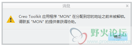

到了这一步,“生成的MONLibs.ctg文件”实际生成的是“MONLibs 64bit.ctg.1”,并且我是CREo3.0,应该复制到哪个文件里
109
135
发表于 2019-3-14 08:55 | 显示全部楼层
这是什么原因

creo  5.0  闪退
有好用的吗?

请问一下出现这个错误怎么解决:dbg_err_crash() - continuing from serious error (ORDER_DEBUG).
